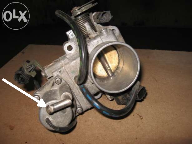

Re: Poszedł pasek od alternatora problem po wymianie
Zdjąć wężyk od wody na przepustnicy i dolewać, dolewać aż zacznie się tam przelewać. Samo lanie płynu bez zdjęcia tego wężyka nie zawsze auto samo się odpowietrza.

Niestety nie wiem co mam tam odpiąć i, w którym miejscu (nie znam sie) może ktoś podesłać zdjęcie ?

Dzięki duracell.
Dzwoniłem do kolegi powyżej i fachowo wytłumaczył co robić.
Auto jeździ i ma się dobrze dziękuje i pozdrawiam.
