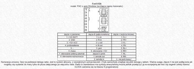

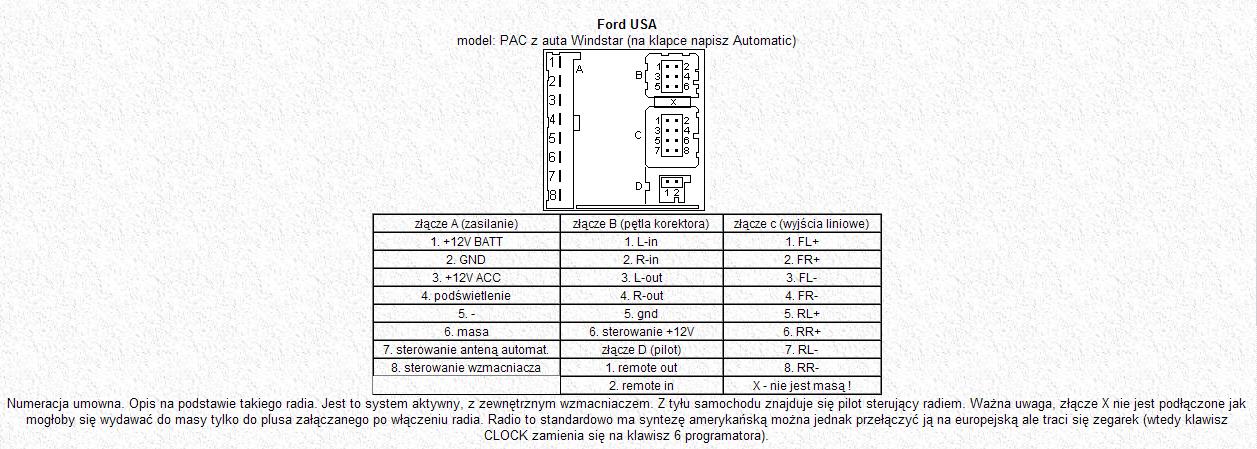

-- oryginalny post 2015-05-10 17:44 --
Będę kombinował, w załączniku dla potomnych zawarłem rozpiskę pinów w tym radio.
