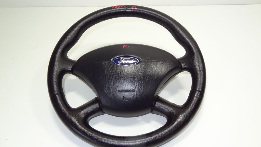

Czy jest możliwe przełożenie kierownicy + poduszki z innego autka np. takiej . Czy ktoś może napisać jak naszą kierownicę się demontuje
żeby zamontować inną

To zależy od wieloklina tej kierownicy, kostki raczej tęż mamy mazdy, a nie forda do poduszki. Ale pewności nie mam
Żeby zdemontować kierownicę należy ściągnąć poduszkę (4 śrubki od tyłu + kostka) i odkręcić samą kierownice bodajże klucz 17/19, ale dokładnie też nie pamiętam. Parę razy uderzyć kierownice i masz ją w rękach

Dzięki . A czy wiemy jaki to wieloklin jest w moim probasie

Poduchy raczej nie ma szans podłączyć. Za duża rzeźba.
Re: Kierownica w 2,5V6
przelutowac/zacisnac od nowa kostke. wielka rzezba.

I sądzisz ze wszystkie poduchy mozna tak montować? Po co lutować, na okrętkę najlepiej. Ja bym nie ryzykował albo dopytał kogoś kto siedzi w temacie.
rob sobie na skrety, jak dla mnie to mozesz nawet warkoczyki na linkach zaplatac. uklad elektryczny taki sam jak kazdy inny.

Muszę dopytać fachowców od strony podłączenia poduszki . ale czy będzie pasować sama kierownica
Podłączysz tak jak pisze quarth. A czy pasuje dowiesz się jak przymierzysz

No właśnie ,ale wyrzucać 100 po to tylko żeby przymierzyć......jak bym wiedział jaki to jest wieloklin w probe to można by było coś interesującego dopasowaćinfernoblade pisze:A czy pasuje dowiesz się jak przymierzysz
Ściągnięcie kierownicy to 5 min roboty w czym problem?

Chyba że podjadę na szrot i tam przymierzę
Wcześniej przygotuję w probe wszystko , a na miejscu zdejmę i przymierzę
