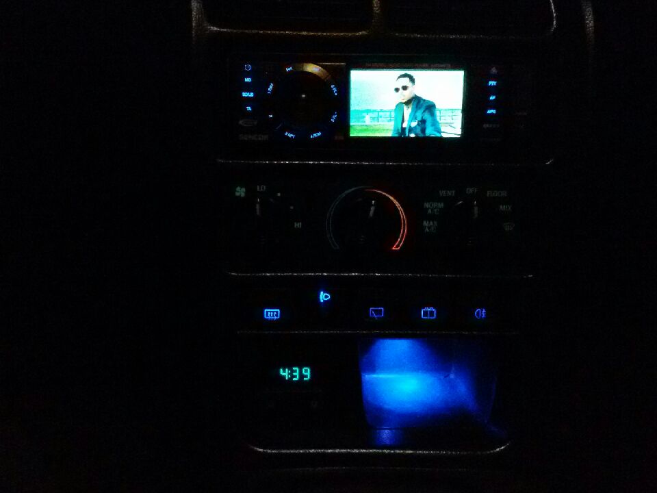

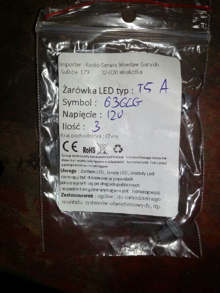

Do przyciskow jaki kolor diody kupisz na taki będą świeciły. W srodku są malutkie diody. Mozna kupic diody na dwóch łapkach i przylutować lub bez przeróbek zastosować o oznaczeniu jak na foto poniżej. Ja sobie zrobiłem na kolor niebieski. Co do licznika to nie wiem bo nie miałem okazji rozkręcać.

Nie wiem jak swieci seria bo jak kupilem probe to nic nie swiecilo
Generalnie swiatlo jest mocne i przyjemne dla oka.

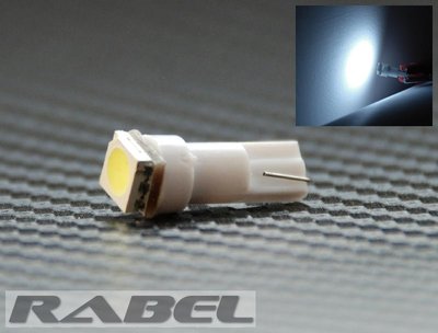

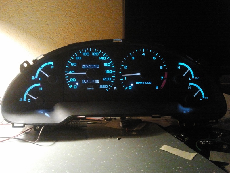

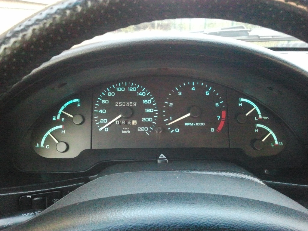

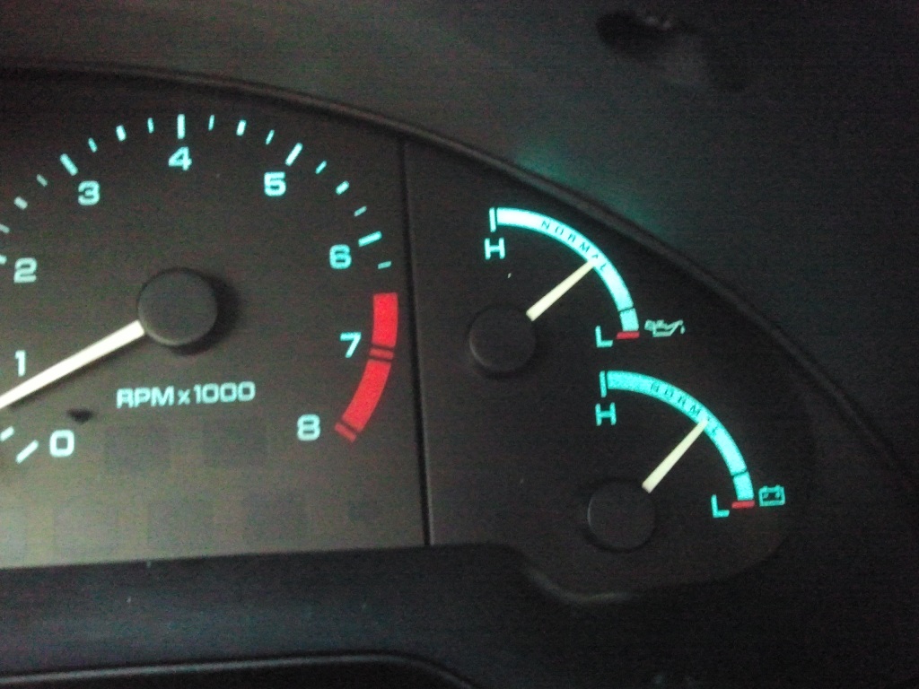

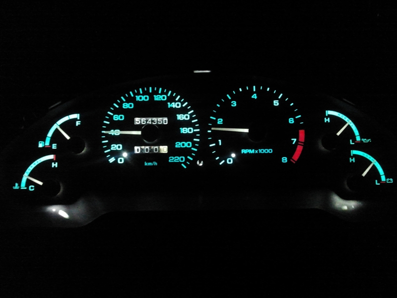

Jakieś dwa tygodnie temu pokusiłem się o LEDy w liczniku i moje początkowe doświadczenie jest raczej mizerne, Wewnątrz jest dość sporo dziwnie powyginanych światłowodów, w tej przeźroczystej płycie z poliwęglanu. Niestety one są dostosowane do klasycznych żarówek które świeca w promieniu 360 stopni dokładnie z taka sama intensywnością.
Rezultat jest taki ze jak włożymy LEDy o wiązce od czoła (nawet najlepsze) to będzie te światłowody widać gdzieniegdzie co psuje cały efekt. Niestrudzenie przeszukałem więc portal aukcyjny jeszcze raz i znalazłem LEDy które świeca parami na bokach.
Poniże macie zdjęcie porównawcze. Polecam tylko takie świecące na boki. są 2x droższe ale nie ma efektu kwaśnej miny po włożeniu
Licznik w środku też nieco zmodyfikowałem. Zaraz przy otworach na żarówki podświetlenia są takie plastikowe ścianki mające kierować światło, wyłamałem wszystkie. Na górze i dole w kluczowych miejscach przykleiłem folię odblaskową (przed tym trochę kombinowałem i faktycznie folia nieco poprawia efekt)
Żeby rozebrać licznik należy odkręcić wszystkie śrubki z tyłu, wtedy front wyjdzie razem ze wskaźnikami i można swobodnie modyfikować obudowę.

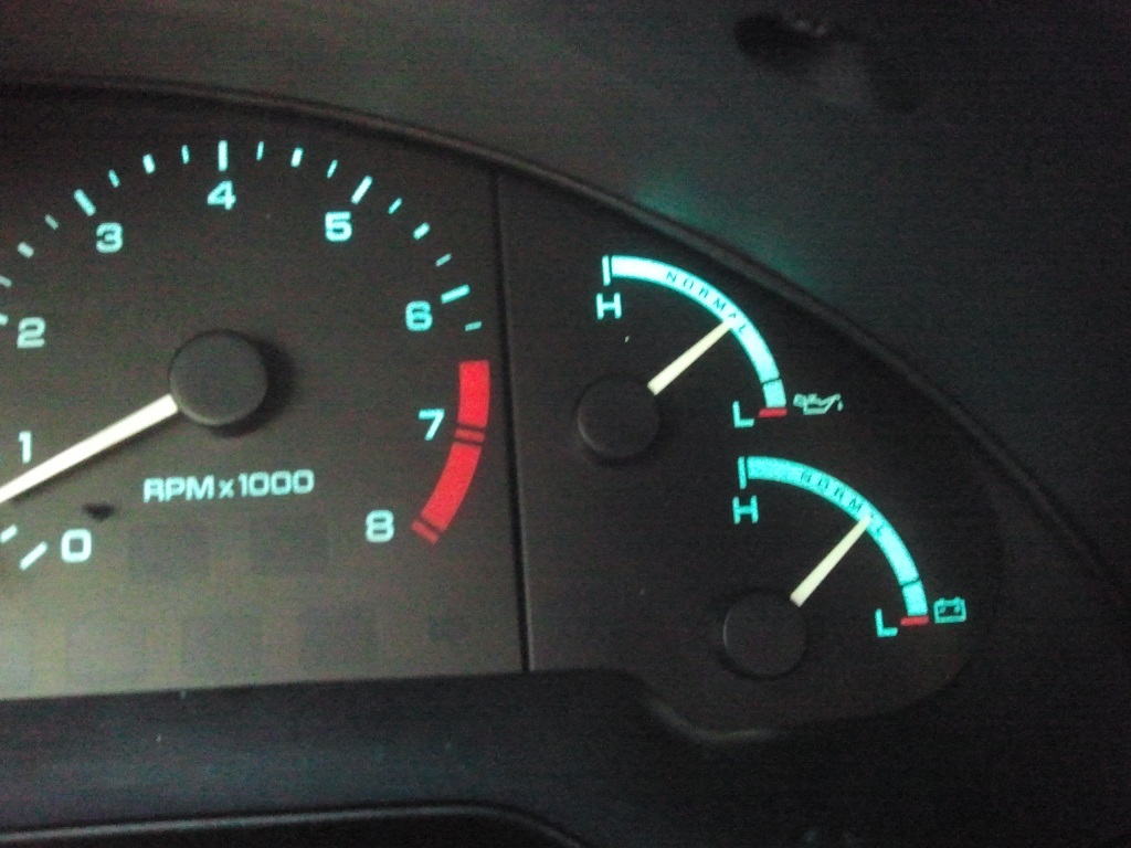

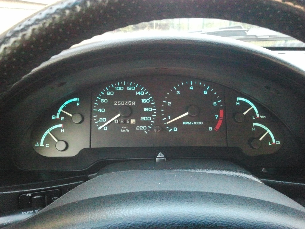

Poniżej parę foto na moim liczniku ćwiczebnym (do dłubania), w niedziele ogarnę ten w aucie i wtedy jakieś real foto. Te białe plany na dolnej krawędzi są dlatego że wskazówki są niedociśnięte. -- dodano 2016-03-22 20:09 -- Zdjęcia z auta

Ile Cię to wyniosło?
- avel
- Posty: 466
- Samochód: Probe II 2.0 1994
Re: Wydajniejsze podświetlenie zegarów i reszty przycisków.
25zł
5x5zł za takie LEDy które świeca na boki. Samoprzylepną folie odblaskową miałem, ale i bez niej będzie podobny efekt
I jeszcze uwaga co do kontrolek. Próbowałem wstawić ledy i niektóre świrują. Kontrolka hamulca świeci się ciągle, poduszka non stop lekko żarzy itd. A niebieska od drogowych mnie oślepiała.
W rezultacie wróciłem do żarówek
Jedyne co polecam to wstawienie zielonych LED z kontrolki kierunków, wtedy bardzo ładnie wyglądają w dzień.
