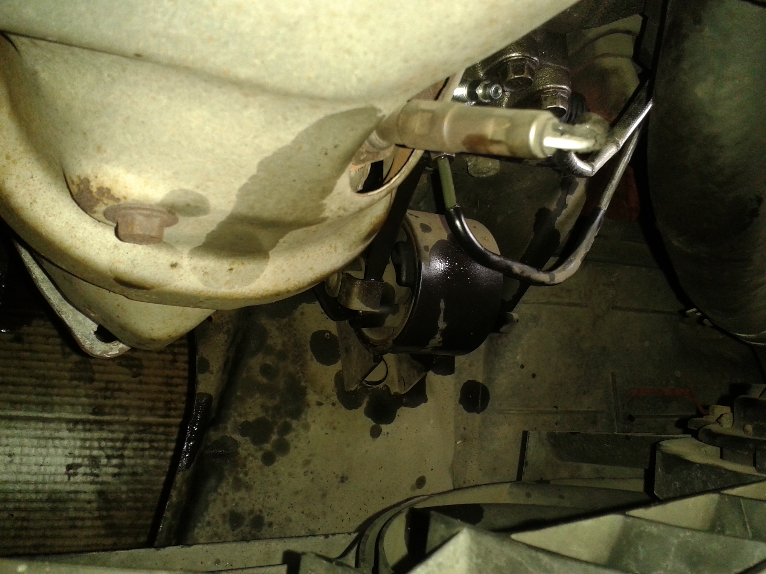

widzę, że powyżej napisałeś, że mazdaparts dokonałeś zakupu poduszki silnika. Powiedz mi czy tylko kupowałeś tą jedną grodziową czy też inne i czy one na 100% pasują faktycznie do Probe z silnikiem 2,5V6? Pytam, bo nie może niebawem będę potrzebować przednią poduszkę, tą zaraz za chłodnicą, a jeśli te od Mazdy pasują to wiadomo, że wolałbym kupić oryginał niż jakaś używkę na allegro:)

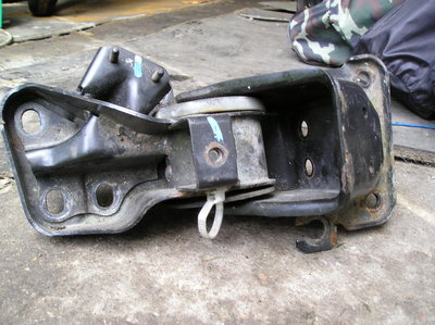

Kupowałem u nich grodziową i tą podłużną pod skrzynią. Wszystkie pasowały bez problemu. Tą od chłodnicy nie kupowałem od nich, ale powinni mieć.

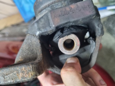

Masz na myśli tą poduszkę od skrzyni?
Przy okazji, jaka była jej cena?

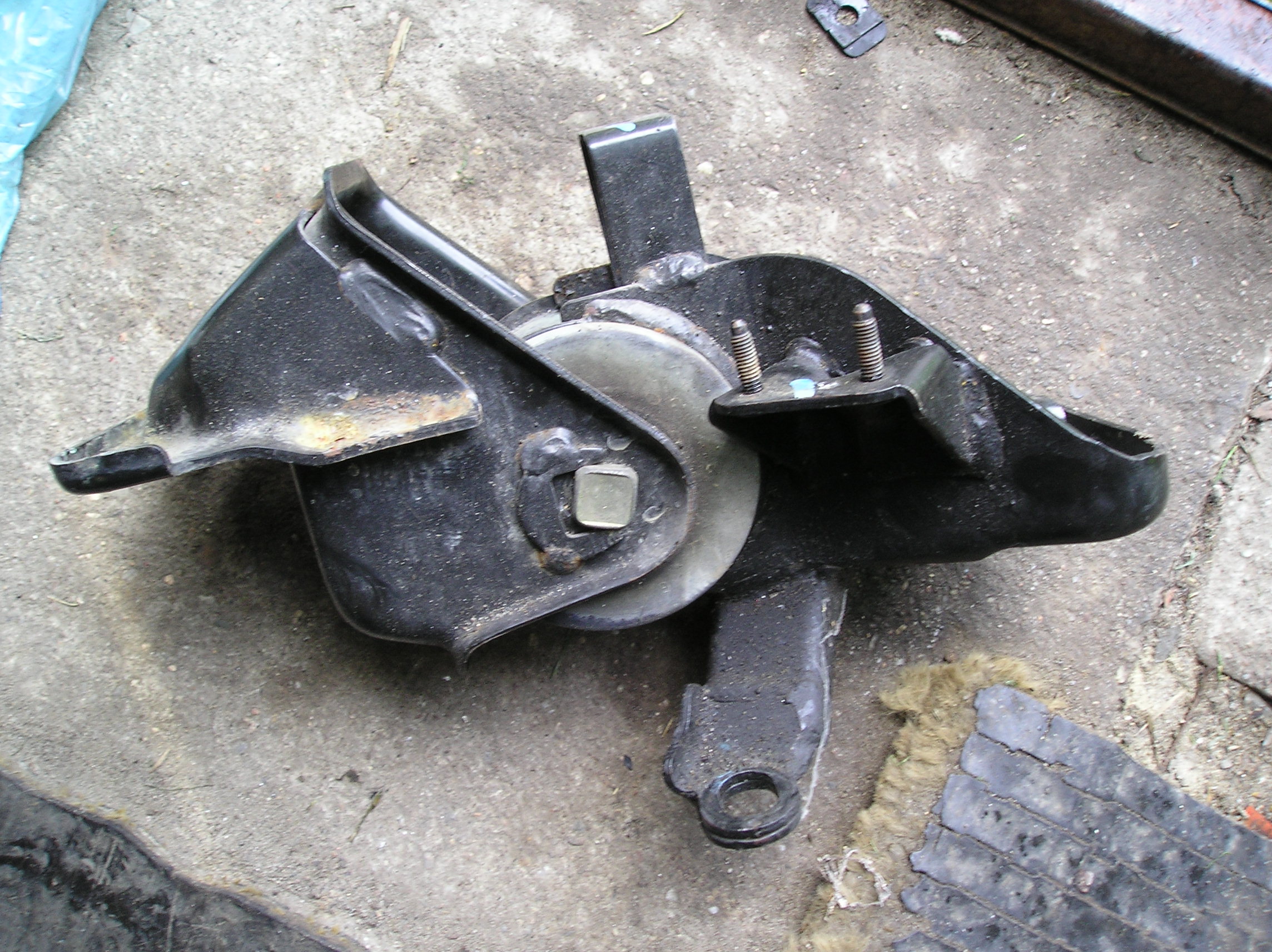

Poduszka skrzyni, foto 1
Poduszka skrzyni, foto 2
Poduszka przednia, zaraz za chłodnicą, która mnie interesuje.

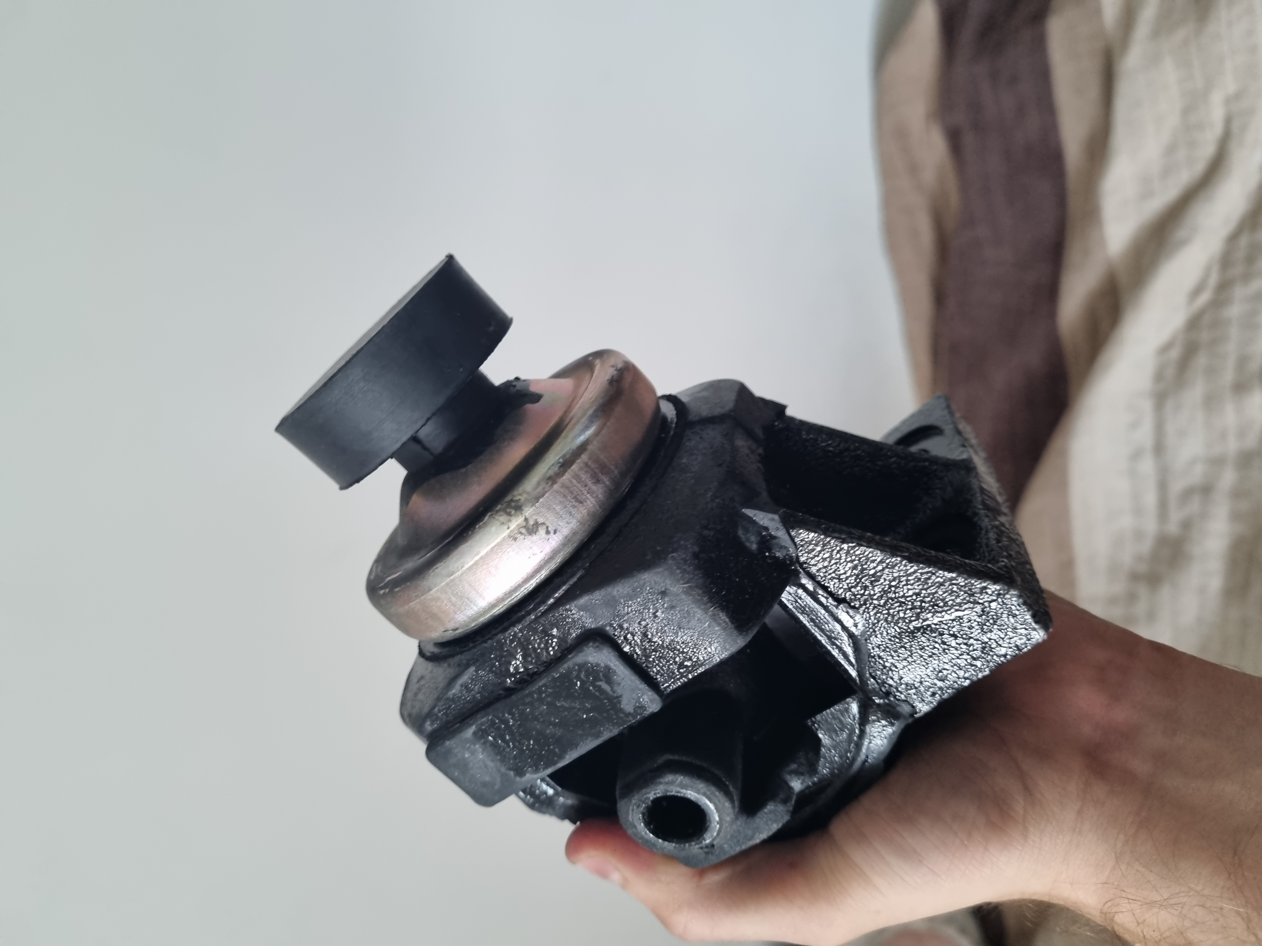

Ktoś wie gdzie można dostać poduszkę prawą, tą od strony pasażera? W PL nie widzę jej w ogóle, jedynie na ebayu:
https://www.ebay.com/itm/252769765841
Napisałem jeszcze do poliuretanów w Olkuszu czy by się podjęli jej regeneracji.
Posty: 1244
Re: Poduszki silnika 2.5 v6
Te poduszki wytrzymywały najdłużej gorzej z grodziową albo ta przy chłodnicy. Jak dasz poliuretan nawet minimalnie twardszy od oryginalnej gumy to możesz mieć bardzo niemiłe drgania na wolnych obrotach. Pakuj używkę w dobrym stanie i będziesz miał spokój na lata.

Na przyszłość: poliuretany Olkusz mogą zregenerować, koszt 300 zł ale przyznają że będzie twardsza. Zaryzykowałem i zamówiłem z USA z RockAuto, firma PIONEER , przyszła w 10 dni, koszt ze wszystkim 300 zł. Był mały problem z założeniem, tulejka stalowa była za szeroka, ale pilnikiem udało się ją przyszlifować. Narazie poduszka trzyma dobrze, odrobinę przy gaszeniu czuć wibracje, ale ogólnie wrażenia dobre.
Posty: 1244
Może być minimalnie inna twardość bo zamówiłeś poduszkę od FSa.
