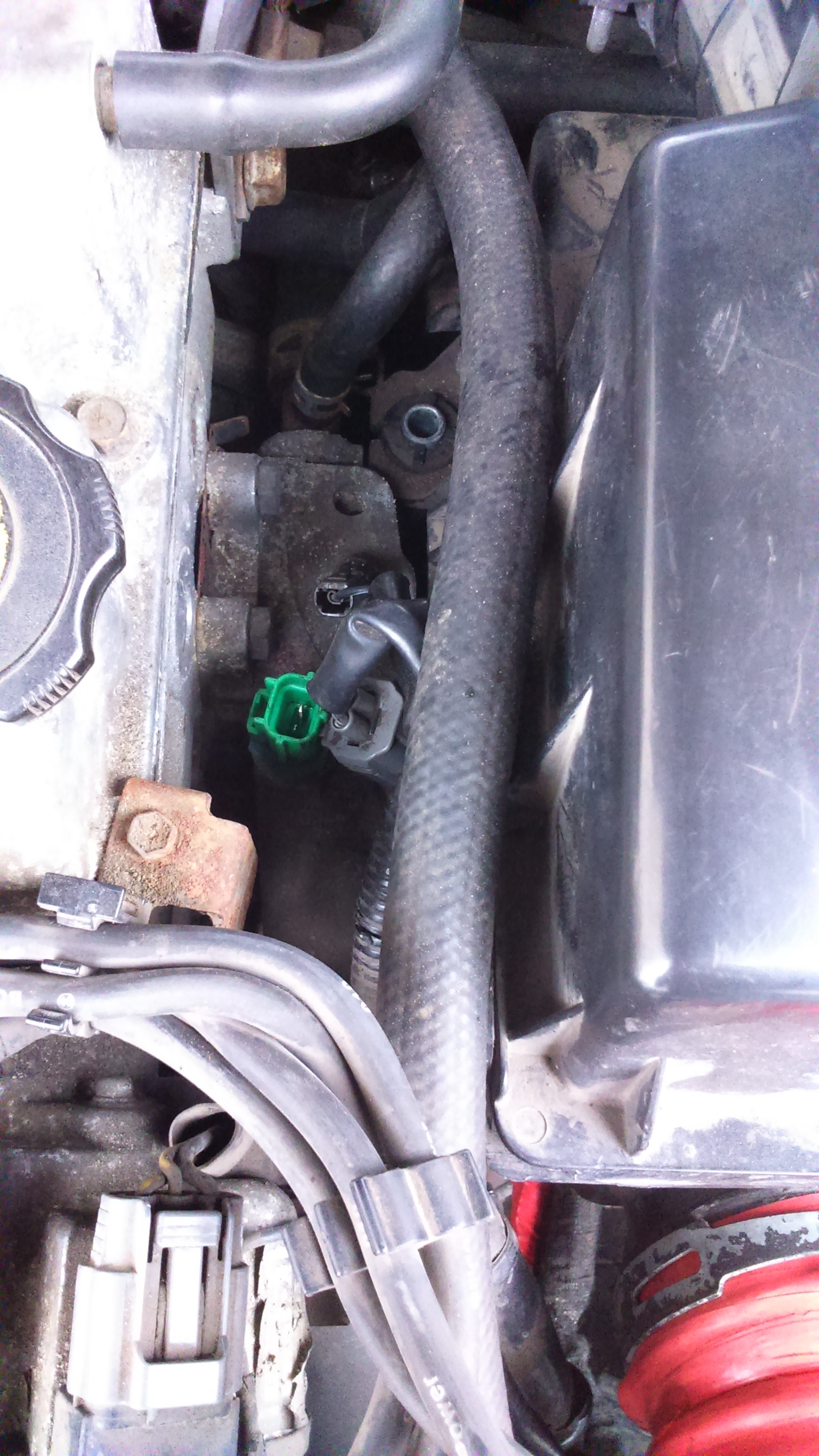

odpalam auto pochodzi 10 min i załącza się wiatrak mam po prawej stronie 2 czujniki
1 jest 2 pinowy zielony
2 jet 1 pin wciskany czy jest jeszcze gdzieś jakiś czujnik który odpowiada za włączenie wentylatora ?

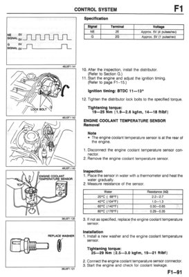

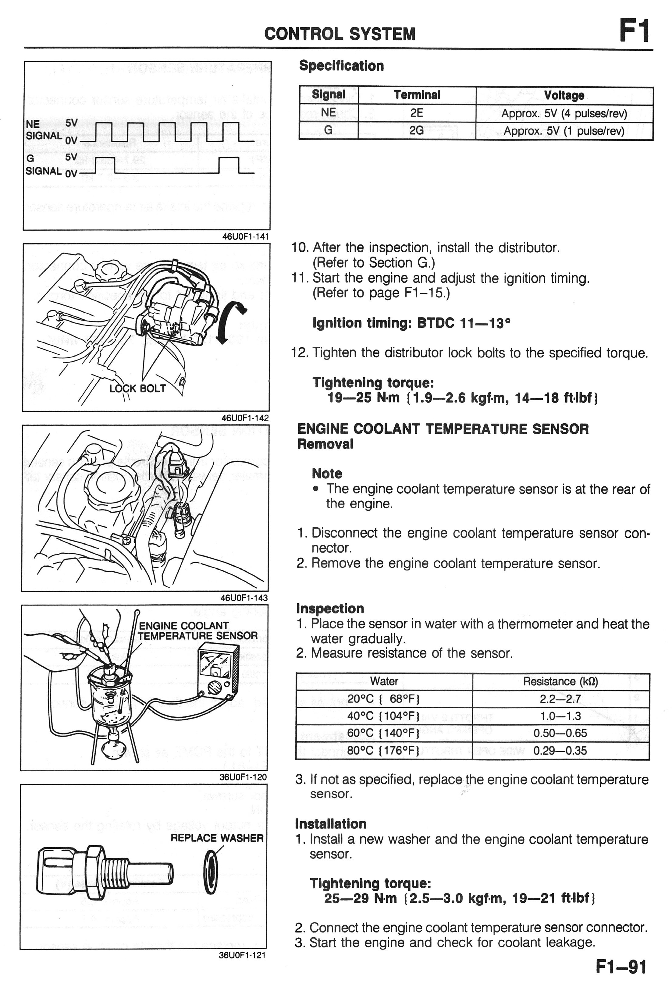

Krótko, załączaniem wentylatora steruje PCM na podstawie między innymi czujnika temperatury.
Powinieneś podmienić (jest taki sam jak w mazdzie 626) czujnik ( z 2 pinami) skoro nie chcesz zmierzyć wartości.

tak wygląda ten czujnik :)

Czujnik wygląda na sprawny :|

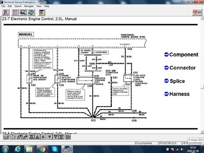

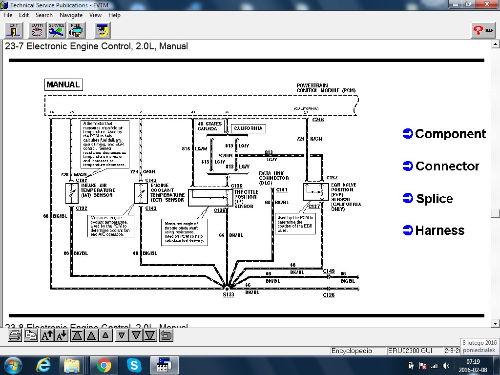

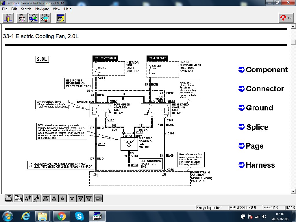

To masz schematy o ile Ci coś to pomoże....
Jest wyraźnie napisane że steruje komputer. Czujnik- jeden kabel do masy ma mieć przejście, drugi idzie na kompa. Dodatkowo wiatraki załącza klimatyzacja.
Raczej będziesz musiał przedzwonić kabel do kompa czy nie ma jakiejś przerwy.
Z rodzaju czujnika wynika że mała oporność obwodu powoduje załączenie wentylatora czyli przy przerwie w obwodzie czujnika wentylator też powinny się załączyć.

Wróciłem do domu na rozgrzanym silniku sprawdziłem ohm czujnika wyniosła 0,02...

Taka rezystancja, to praktycznie zwarcie, bo miernikiem nie zmierzysz takich rezystancji.
Sprawdź jeszcze rezystancję na zimnym silniku, jak będzie ok, to go odpal i monitoruj jak zmienia się rezystancja.
