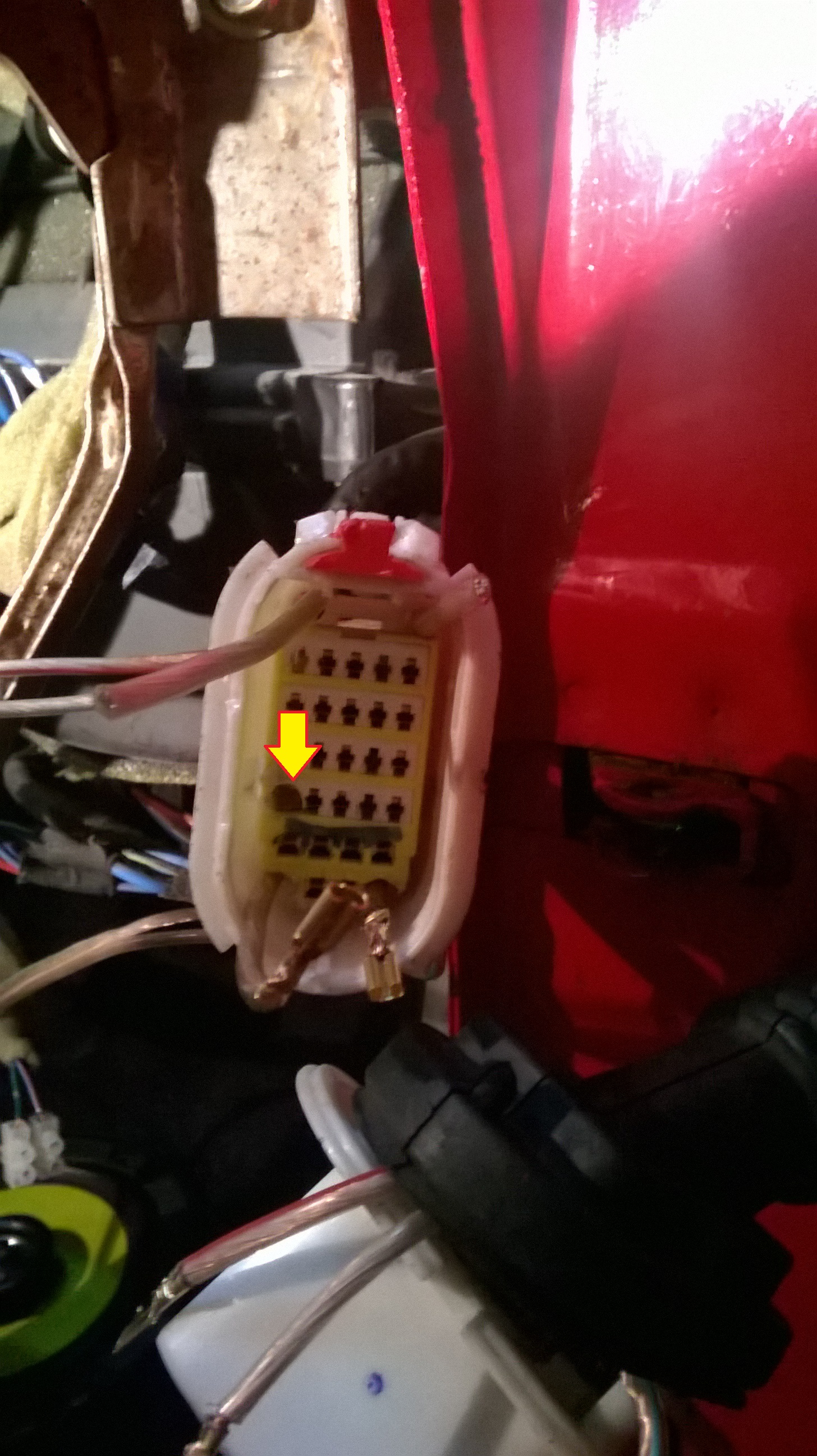

W związku z tym iż sam miałem problemy z nowym kablami głośnikowymi, a w zasadzie ich montażem przez kostki - oto fotorelacja.
Mam nadzieję ze się przyda.
Nie będę się rozpisywać o ściąganiu boczków w drzwiach, zaślepek w słupkach itd, bo z tym sobie każdy poradzi.Do sedna więc :

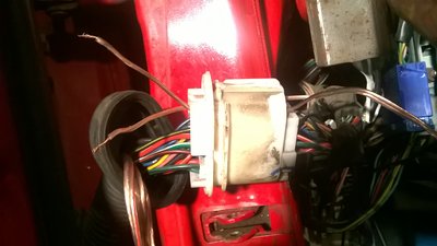

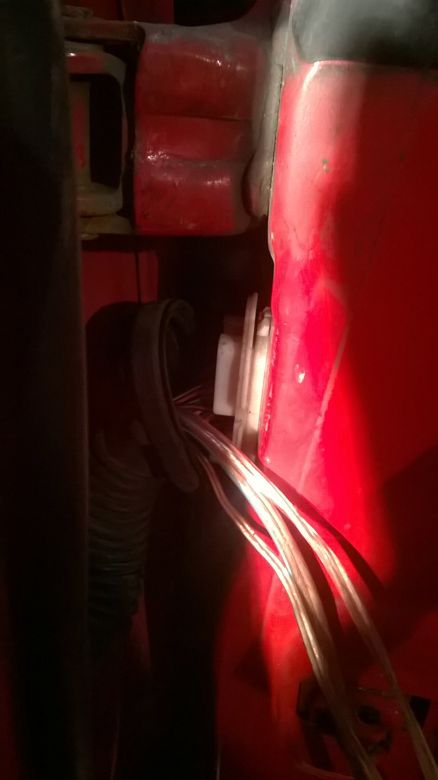

1.Po ściągnięciu boczka drzwi i odkręceniu głośnika zaczynamy przepychać nowe przewody przez gumkę łącząca drzwi ze słupkiem. Jak to z gumkami wiadomo - posmarujesz łatwiej wepchniesz. Sugeruję śliski smar w sprayu do gumki psiknąć i potem to błahostka.

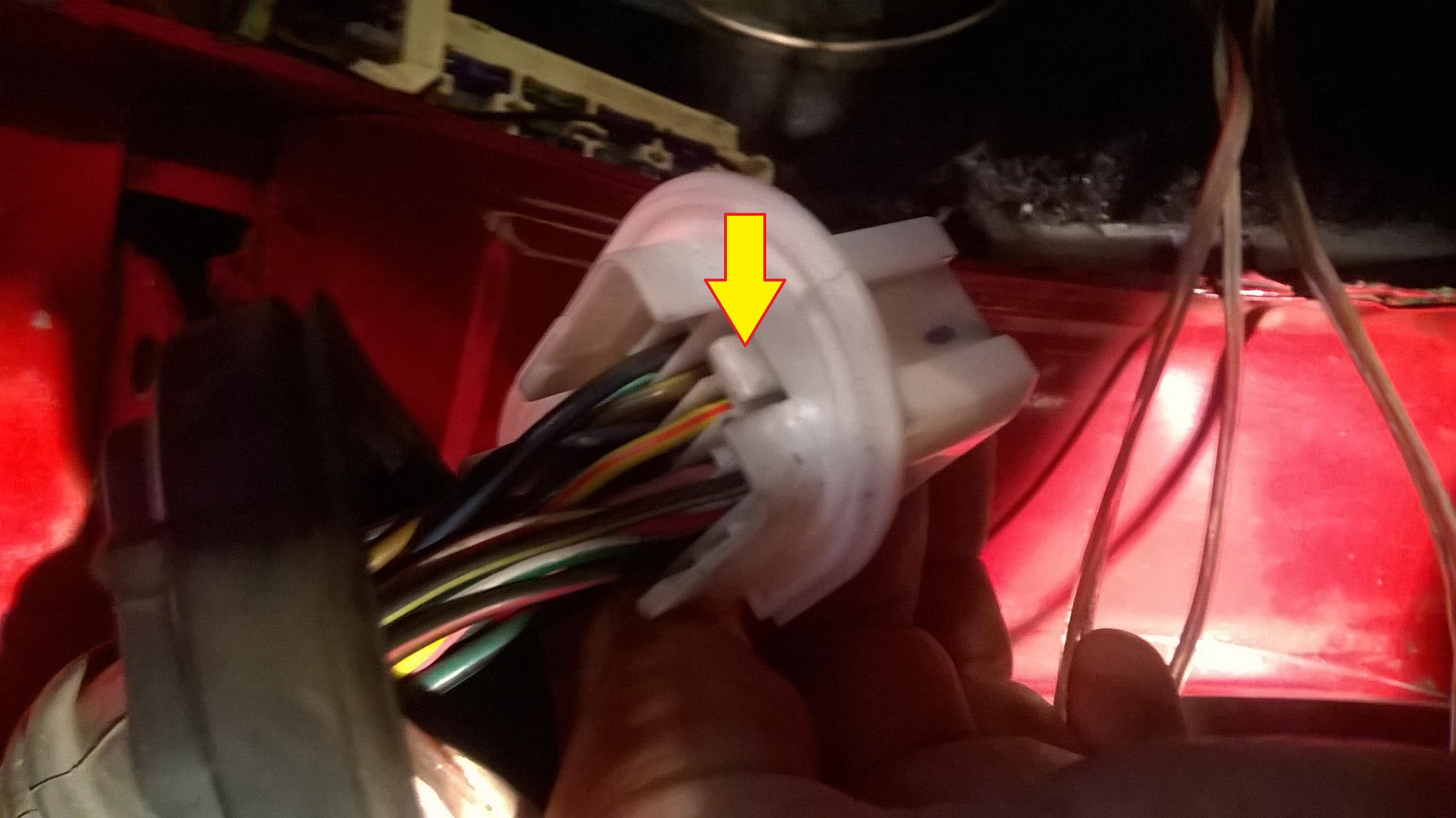

2.Rozpinamy kostki.

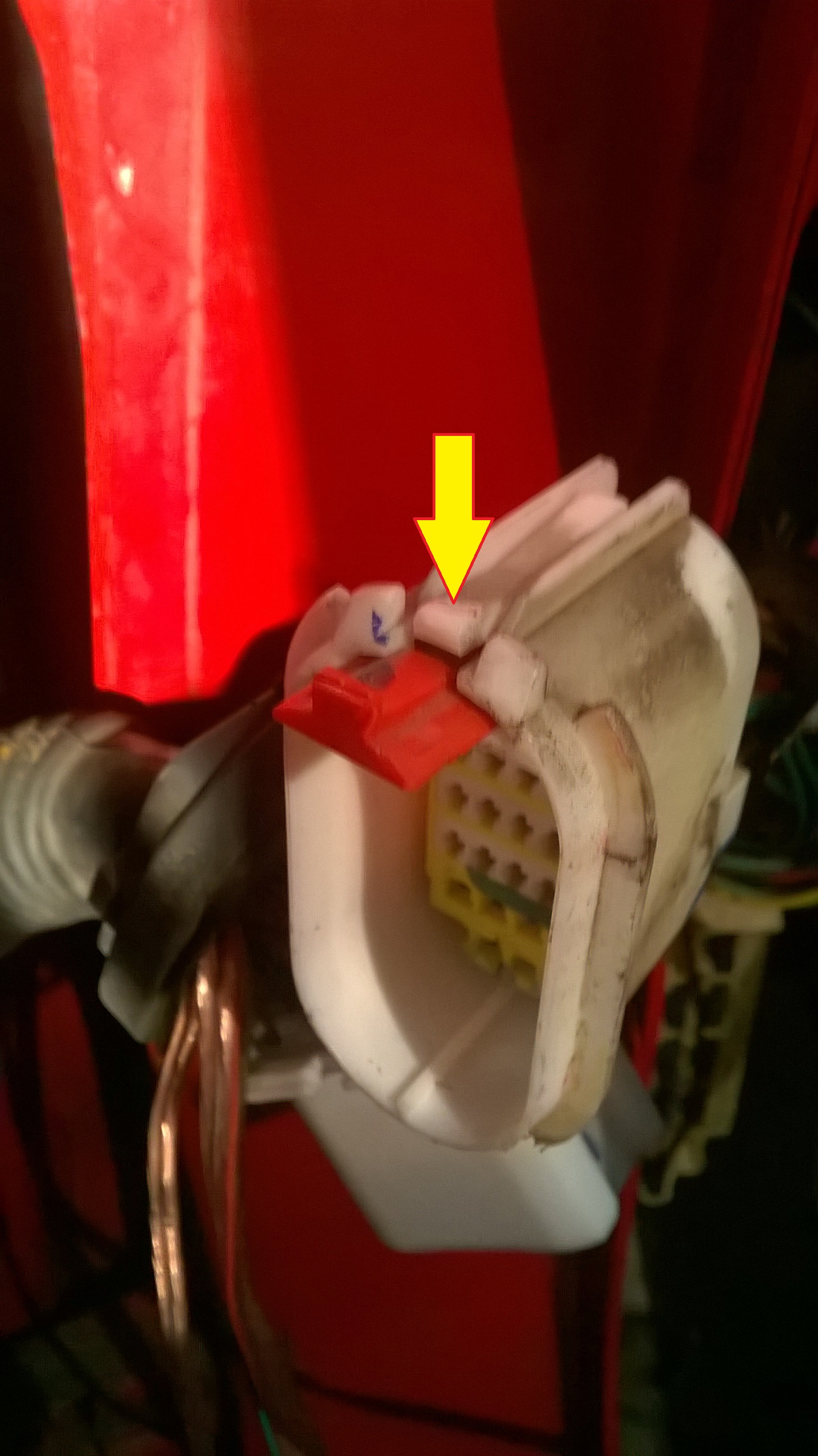

Aby to zrobić trzeba wcisnąć zaczep,znajdujący się w kostce drzwiowej na górze - zaznaczony na zdjęciu. I przy wciśniętym delikatnie rozsuwamy kostki.

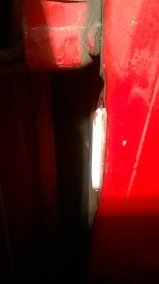

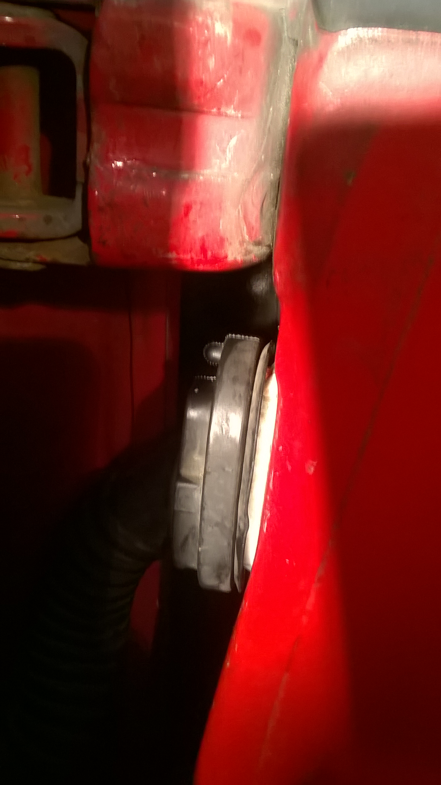

3.Wypinamy kostkę ze słupka.
3a.Tak wygląda kostka zabezpieczona przed wypięciem.

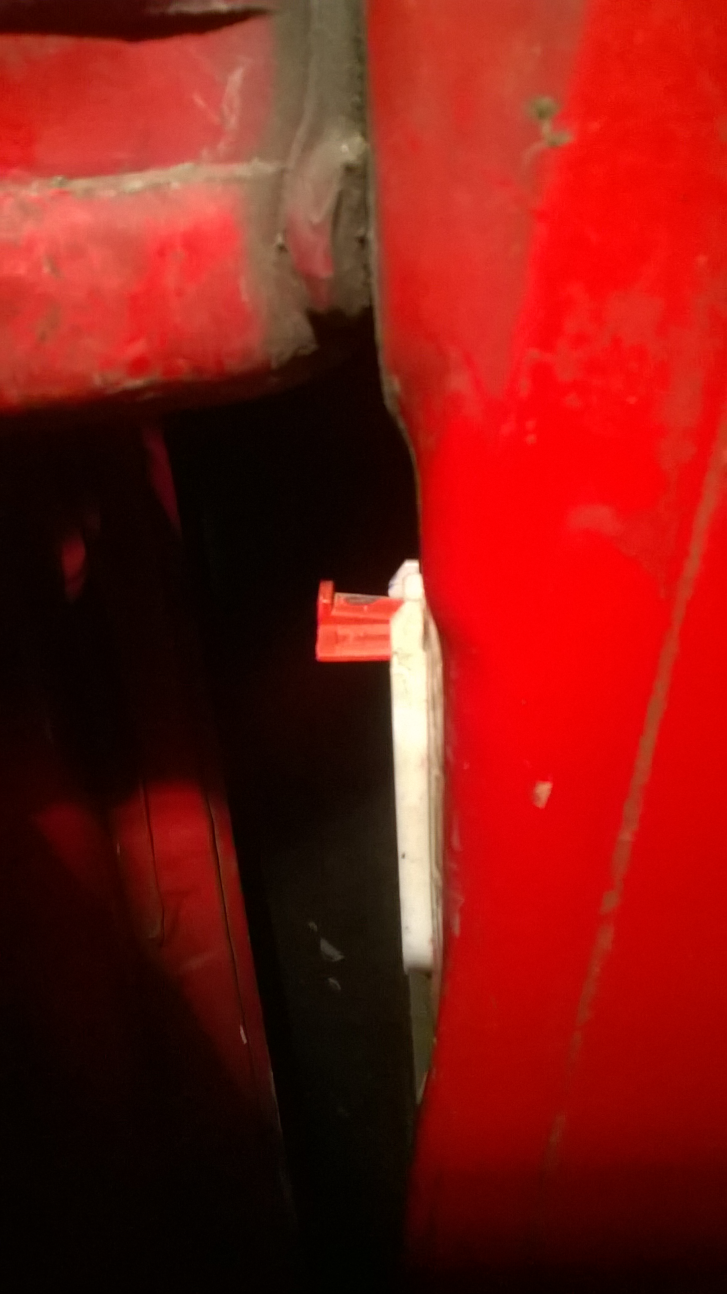

3b. A tak gotowa do wysunięcia.Wystarczy tylko wcisnąć zaczep zaznaczony na zdjęciu poniżej.

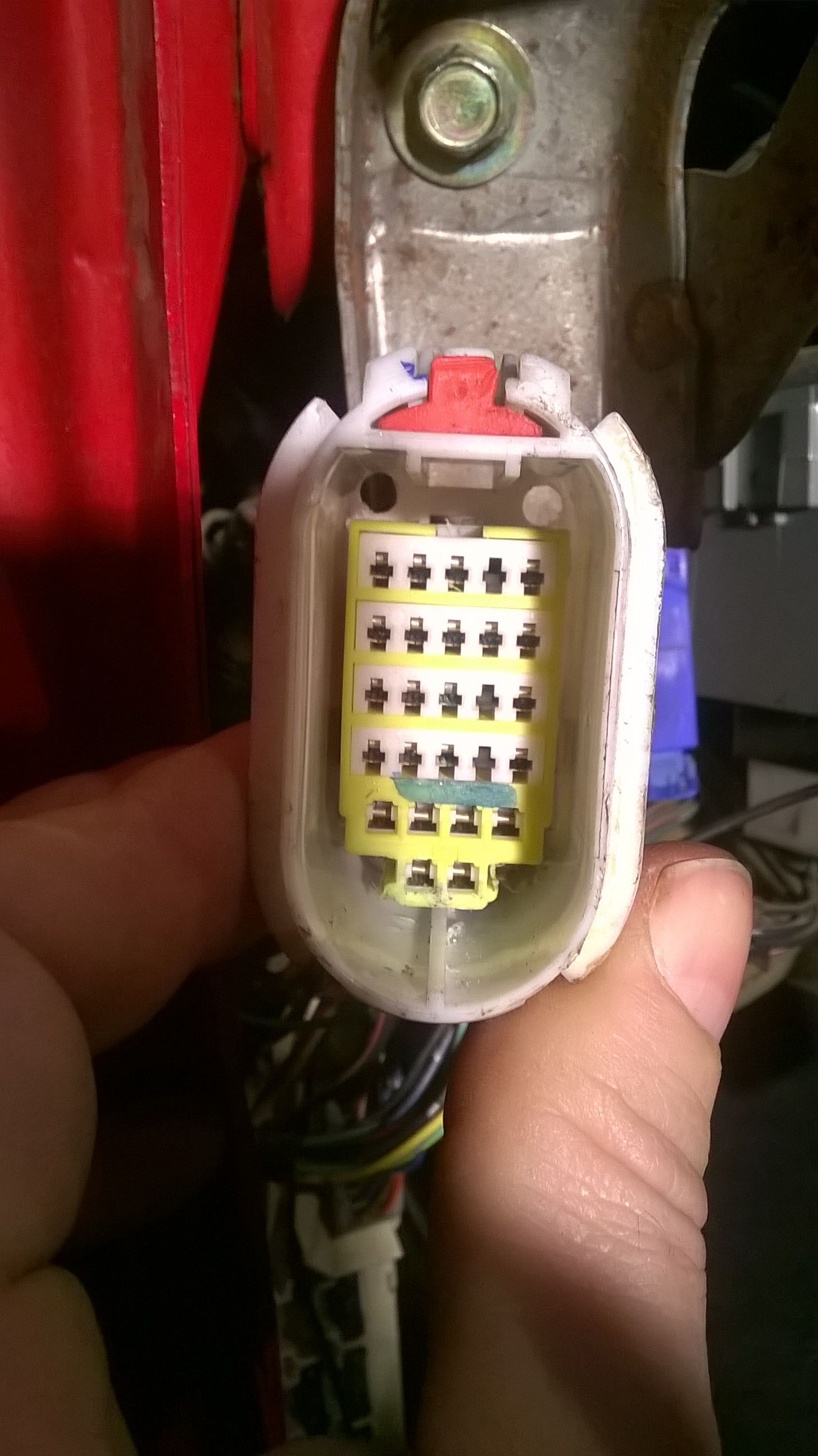

4. Po wypięciu,wyjęciu ze słupka - kostka i blokada.

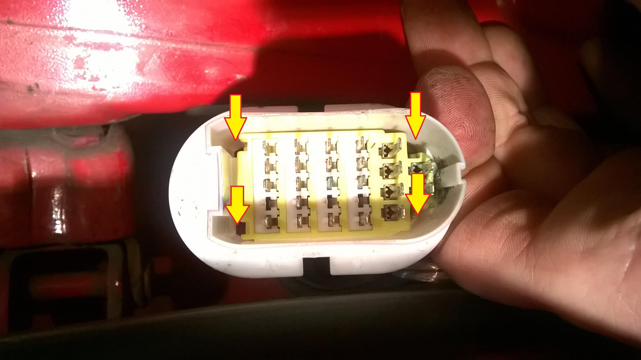

5. Gdy już mamy dostęp do obydwu kostek bierzemy: np. wkrętarkę i wiertło 4 mm. W zupełności wystarcza ,choć i 5 mm też się zmieści.
6. Delikatnie wiercimy w zaznaczonych miejscach, w obydwu kostkach identycznie.

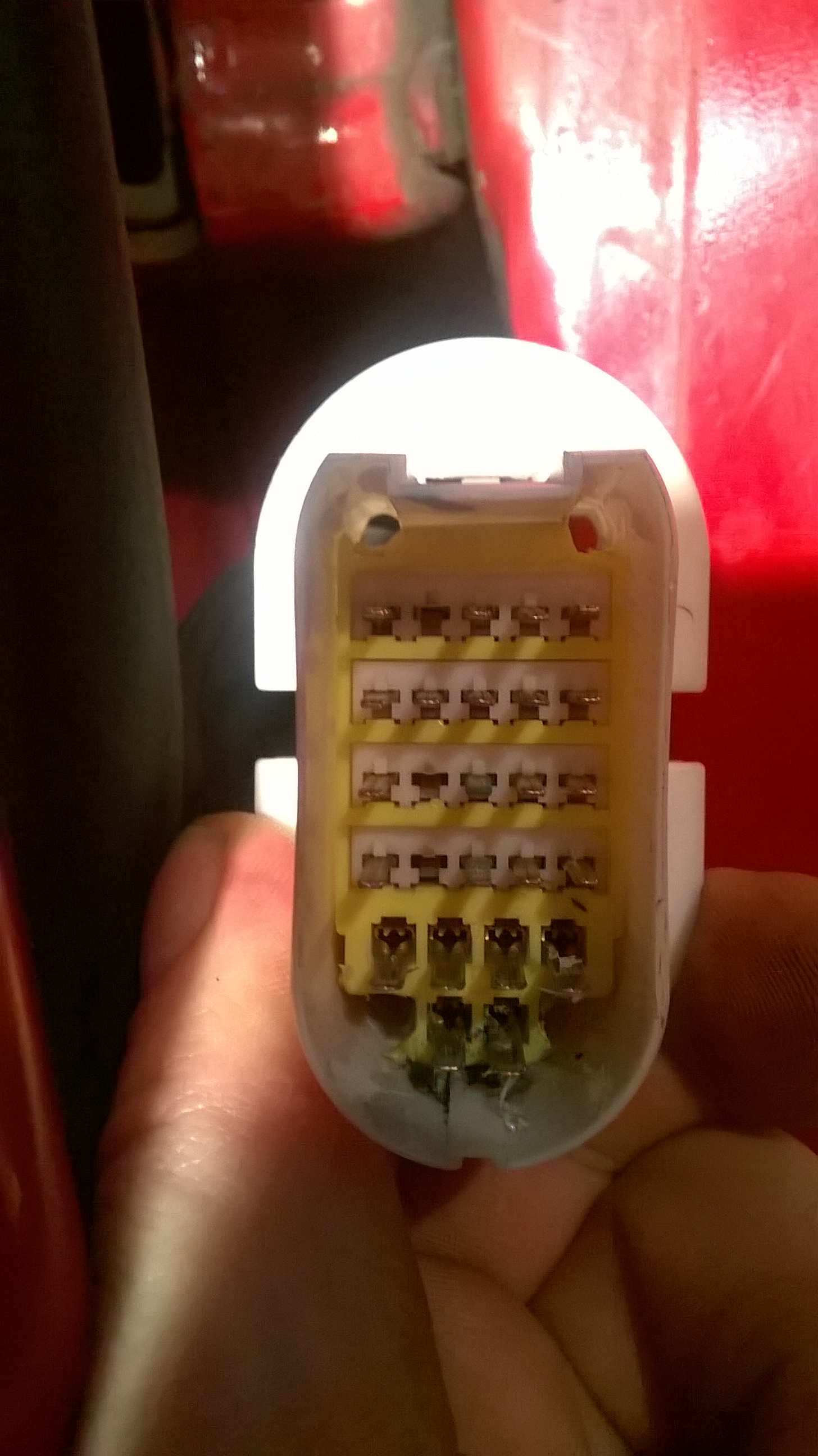

7. Efekt wiercenia kostek
8. Robimy test mały. Złączmy kostki i sprawdzamy drożność naszych wierceń

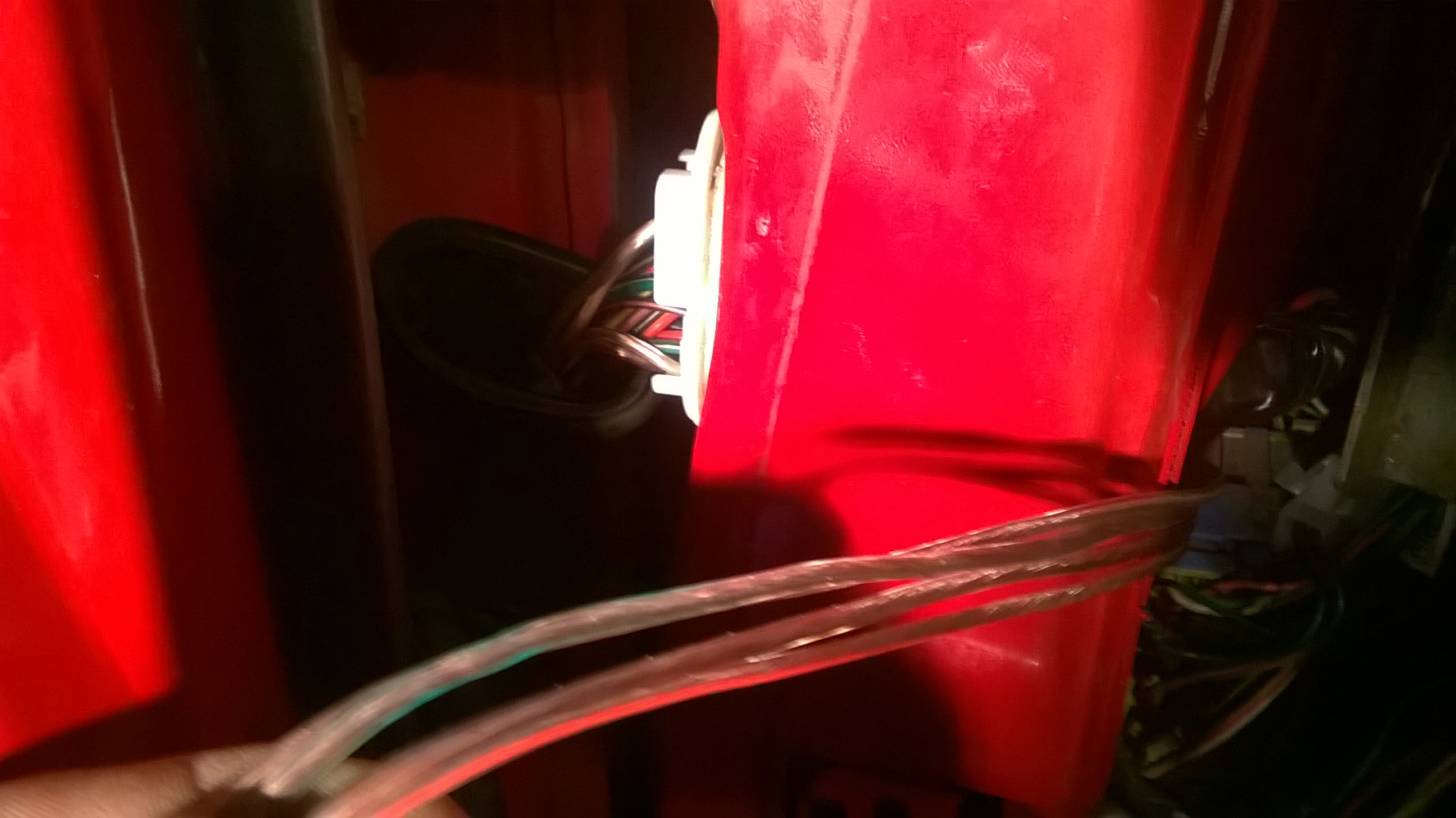

9. Teraz zaczynamy składać. Wpinamy kostkę w słupek. Zdjęcie 3b a potem 3a. Pamiętajmy o czerwonej blokadzie aby była wysunięta. Najpierw wsuwamy górną cześć kostki w otwór słupka,a dopiero potem dół. Wsuwamy czerwoną blokadę. Teraz kostkę drzwiową wsuwamy na 3/4 , na tyle głęboko żeby się nie zapięła ale i żeby dużo nie wystawała. Przepychamy nasze nowe przewody przez wywiercone otwory w kostkach do kabiny. ( w moim przypadku 4 szt.)
10. Przed zapięciem kostki zakładamy ochronną gumę. Jest dużo łatwiej teraz,niż na spiętej kostce
11. Wpinamy kostki delikatnie ciągnąc za nasze nowe przewody i dopychając ręką - ważne aby nasze przewody były cały czas napięte przy zapinaniu kostki.
12.Dalej to już wiecie ;)

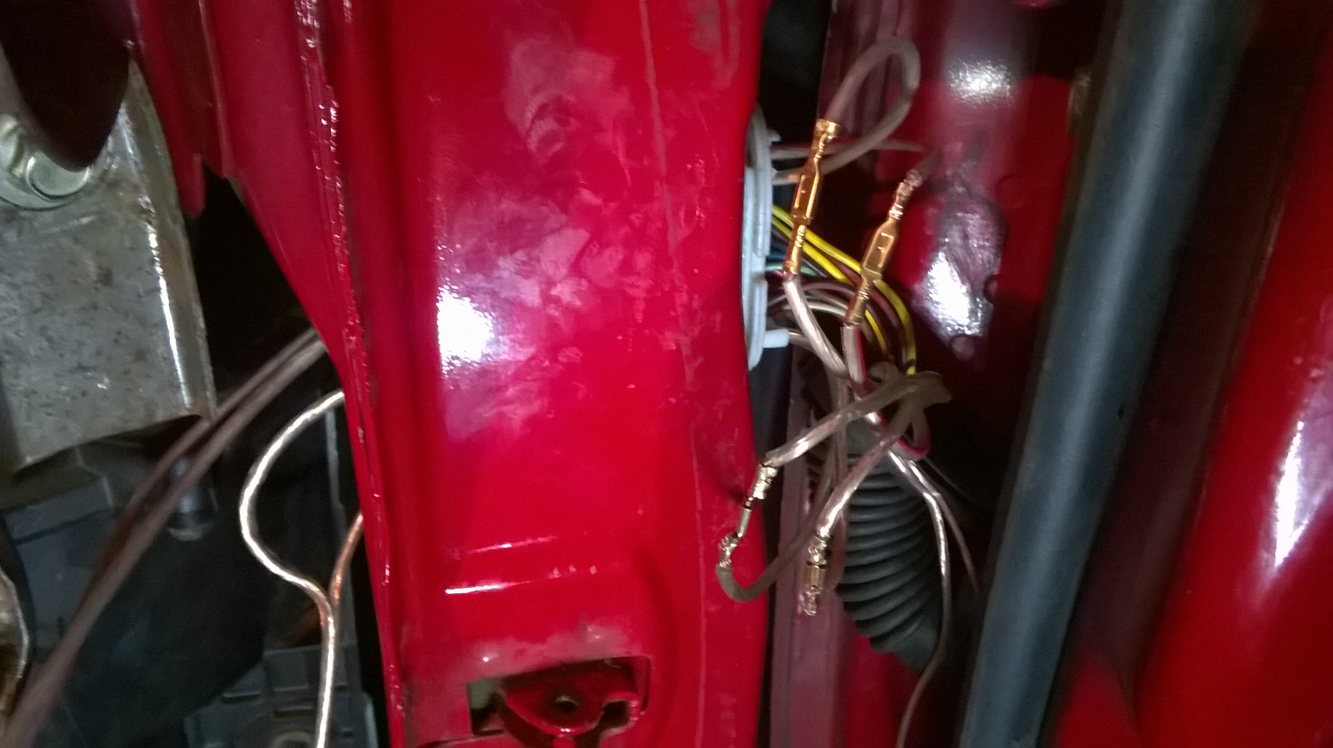

P.s. W pierwszych drzwiach (te mam do wymiany) zrobiłem wersje do demontażu drzwi. Przewody głośnikowe rozciąłem i połączyłem wąskimi wsuwkami
Wsuwki całkowicie się mieszczą w otwory i są schowane w kostce. W słupku mam zapas przewodu, abym w przyszłości mógł wyciągnąć wsuwki na zewnątrz do demontażu.
Próbowałem też wiercić się przez puste piny ale,użyłem wiertła 2.5 mm i bałem się ze po uszkadzam inne piny. Jak widzicie bardzo mało zostaje miejsca.

Sallmo, trzeba tu wspomnieć że jak z lewą stroną idzie całkiem ładnie, tak z prawą stroną nie jest już tak kolorowo. Nie da się wyciągnąć kostki bo blokuje ją obudowa wentylatora nawiewu, więc trzeba ściągać deskę aby przepuścić kabelek sposobem który napisałeś. Zacząłem popadać w jakąś paranoję w myśl że mam z powrotem to wszystko wyciągać przez jeden cholerny kabelek... no i wymyśliłem coś innego. Mianowicie u Ciebie na zdjęcia tym w którym widać po bokach 2 przewiercone otworki, po środku jest jeden szerszy fabryczny. Wyposażyłem się w precyzyjne płaskie pilniczki i bez wyciągania tej wtyczki rozpiłowałem ten otwór i puściłem nim kabel.
