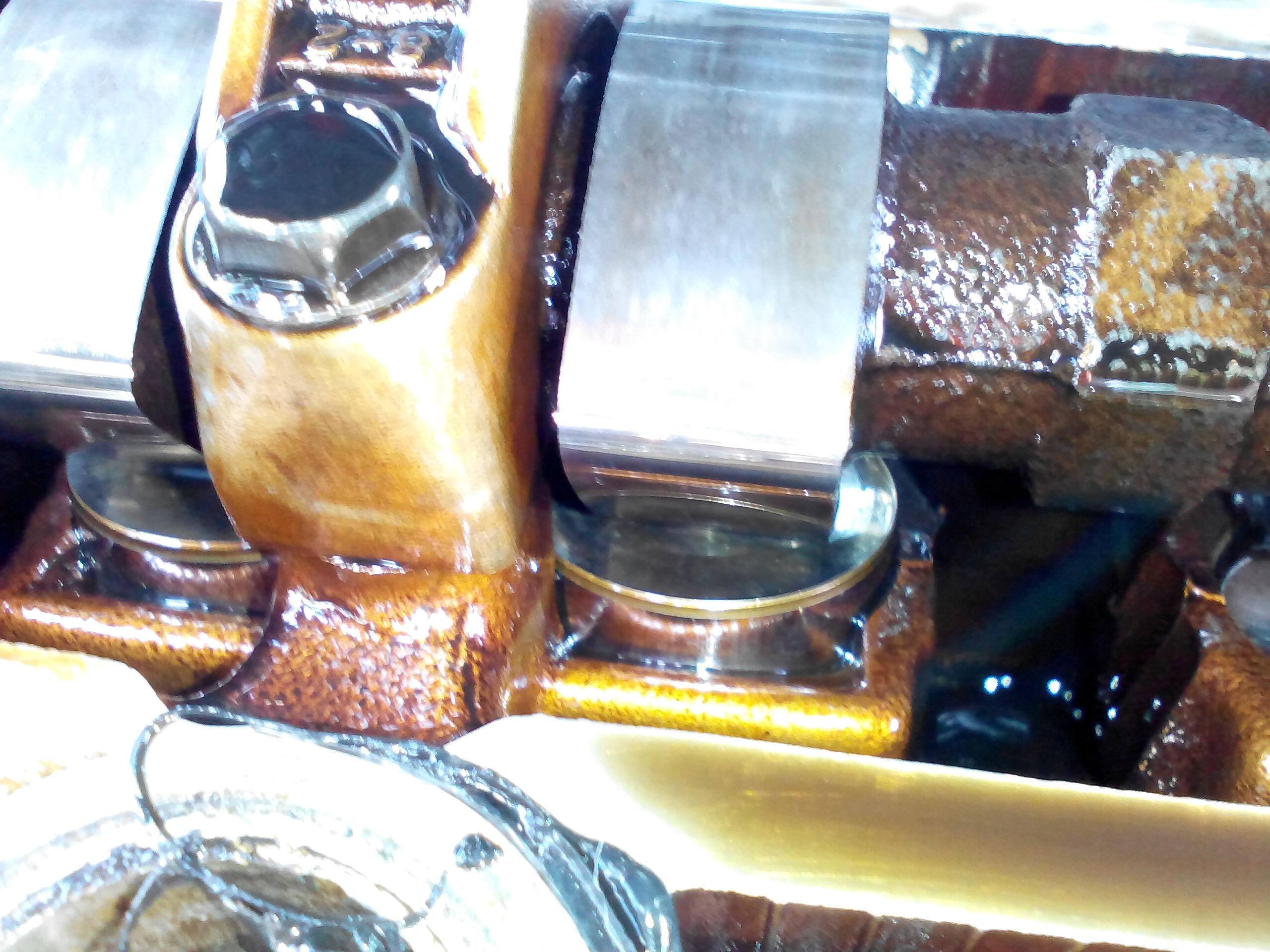

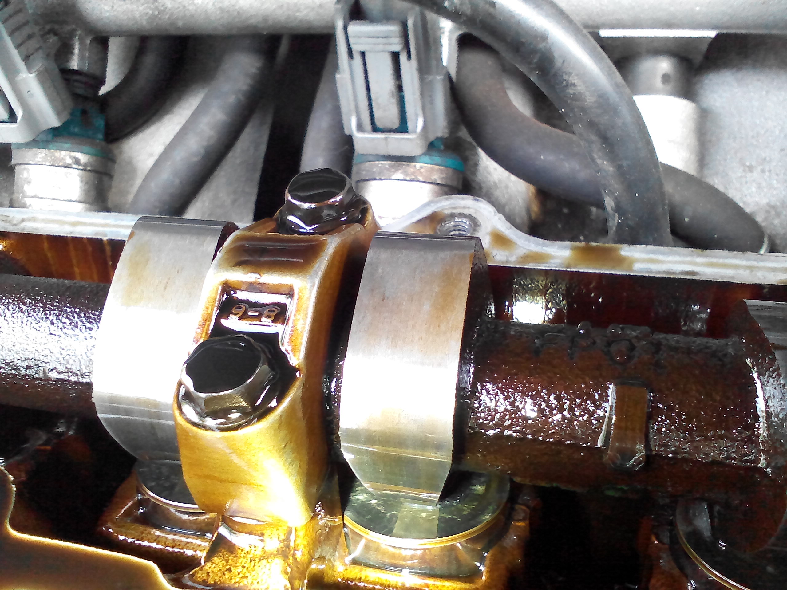

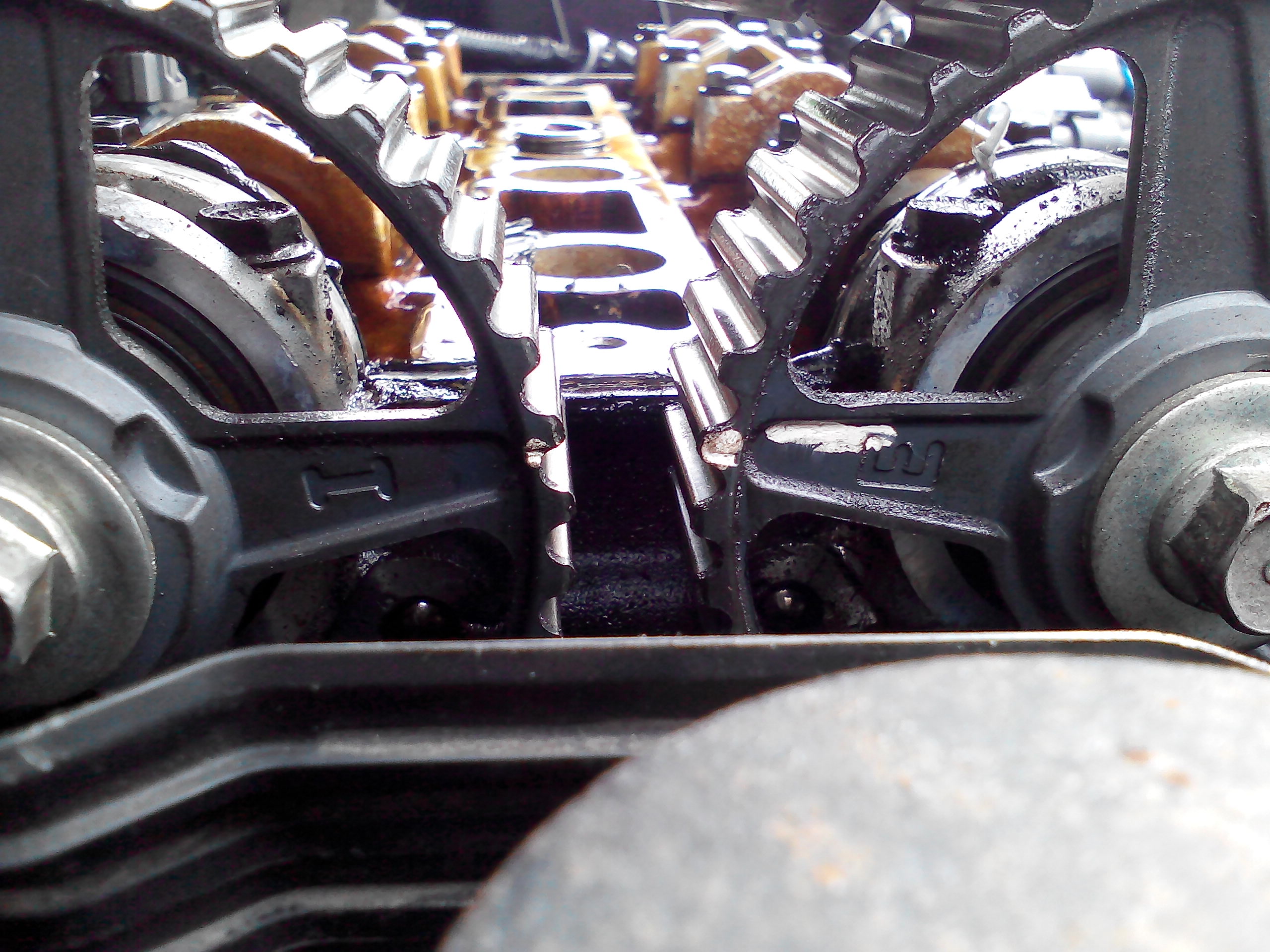

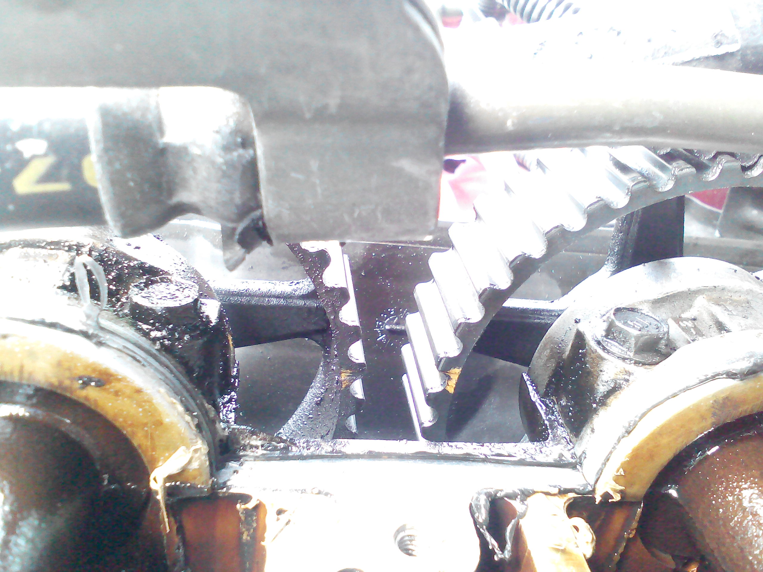

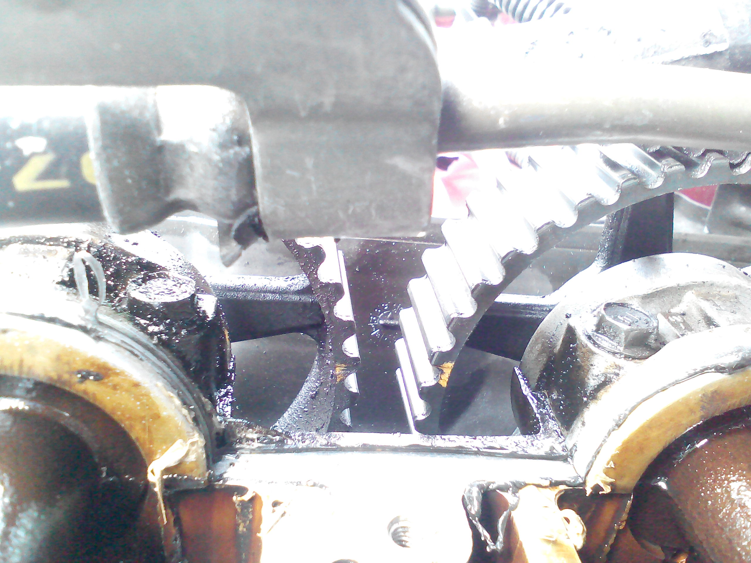

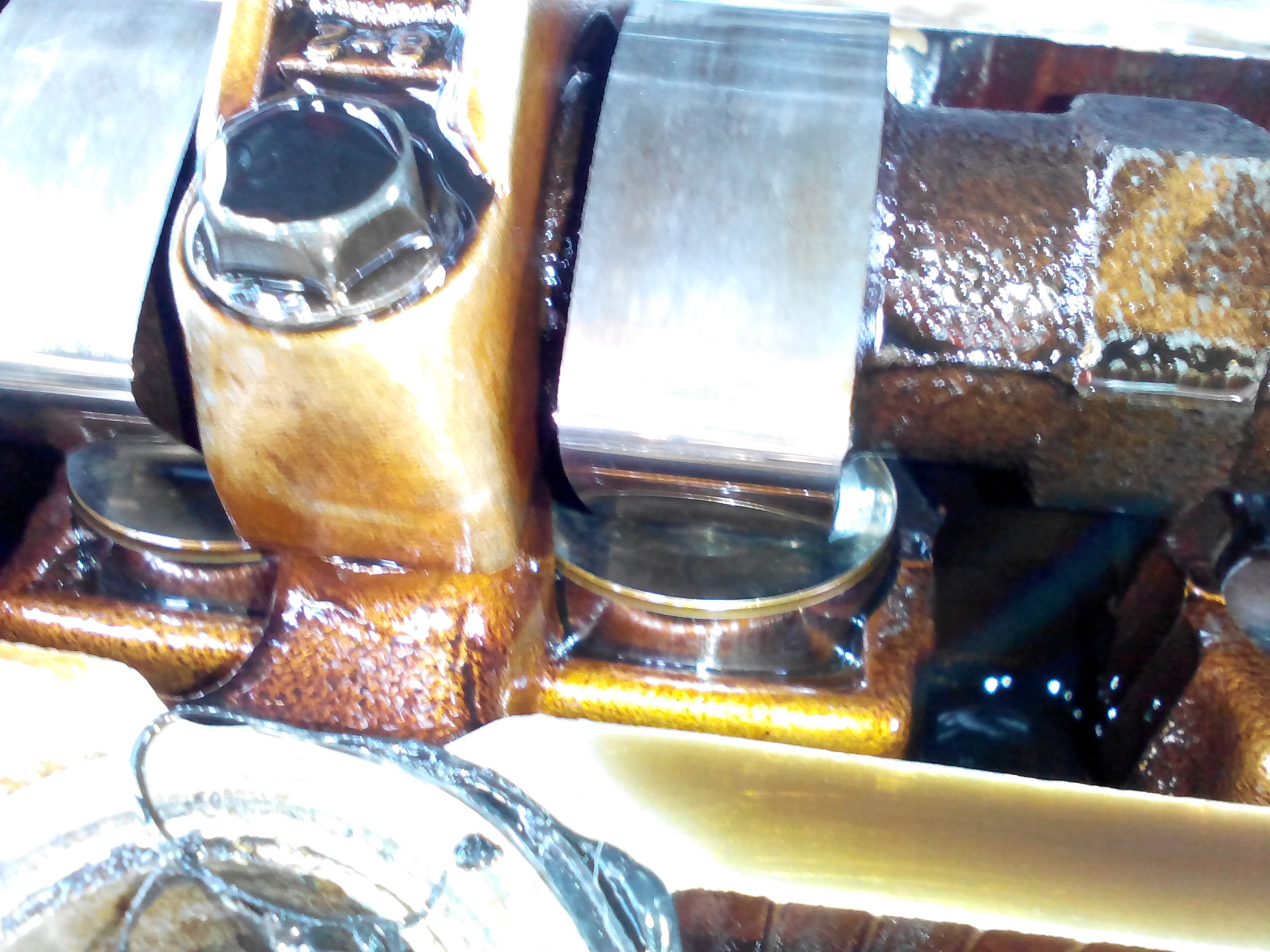

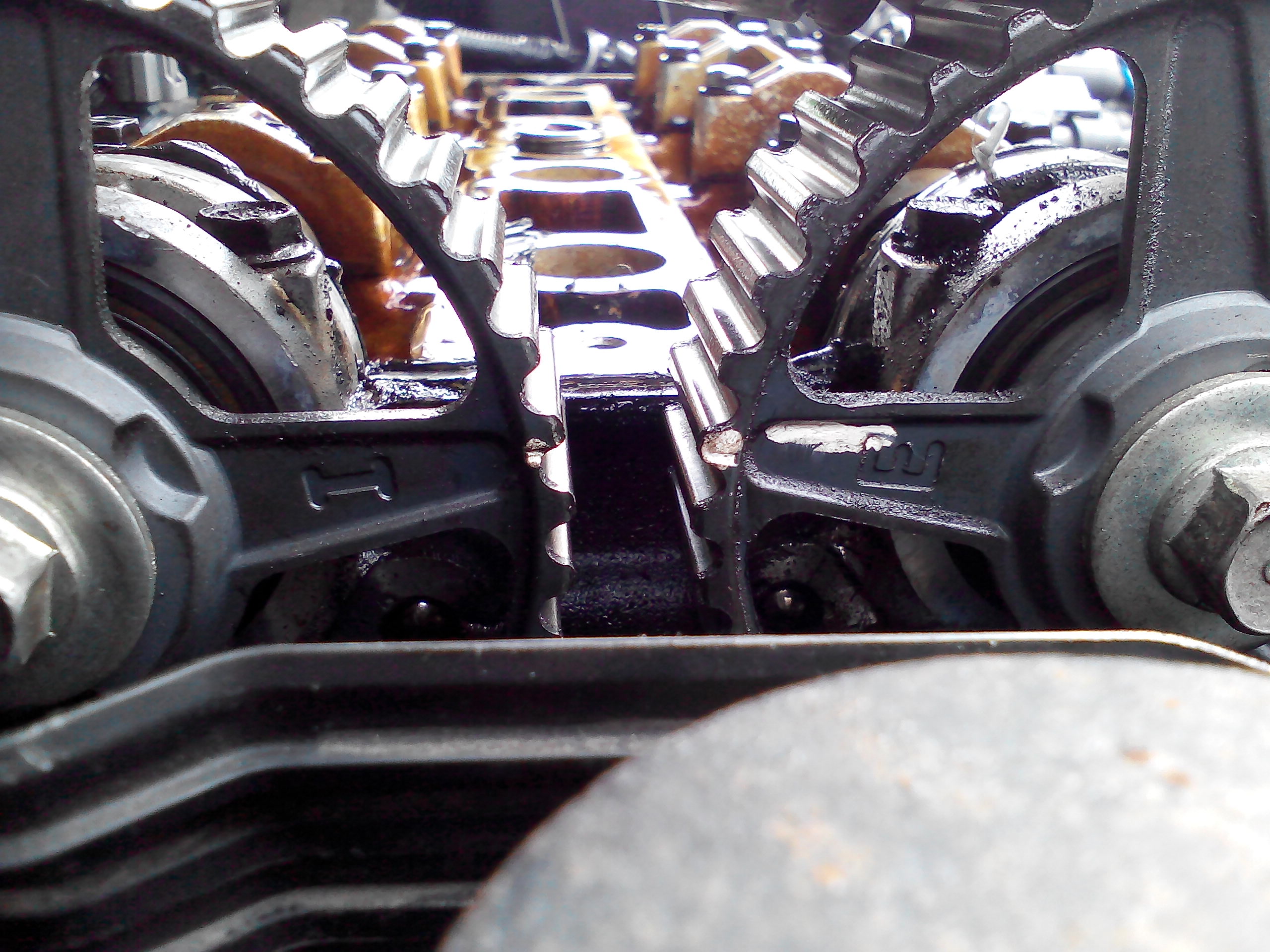

Rozrząd sprawdzony, wygląda to tak:
Nie jestem pewien czy oba wałki rozrządu nie są przypadkiem przestawione?
Wg serwisówki znaczniki powinny być mniej więcej na linii głowicy.

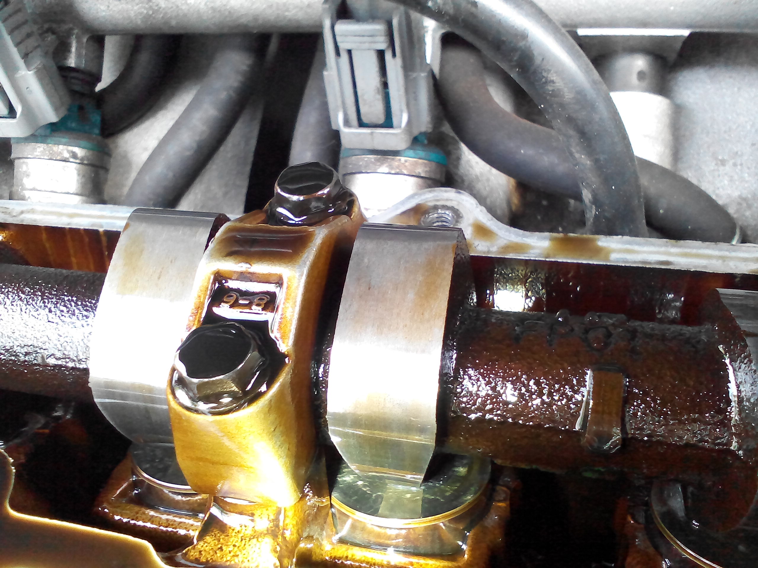

Reszta wygląda tak:
