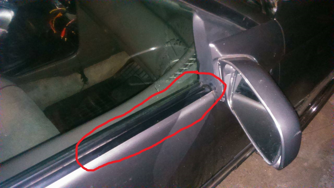

Panowie,problem jak w temacie.W skrócie padający deszcz spływa po szybach bocznych drzwi i spływa do ich środka.W moim aucie po polaniu wodą szyby czy to kierowcy czy pasażera woda strumykiem spływa w taki sposób że leci na głośniki
Woda w drzwiach
Woda w drzwiach

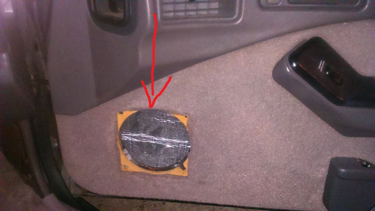

Ten od pasażera dostał przez tą wodę niezle w kość,mało tego woda po nim ściekała do wewnątrz auta.Rozumiem że woda obecna wewnątrz drzwi to rzecz normalna(w końcu są odpływy) ale czy w taki sposób ma ściekać?Miałbym prośbę do kogoś kto ma wyjęte głośniki z drzwi żeby polać szybę drzwi i zobaczyć jak ścieka woda.Myślałem że to może wina uszczelki tej czarnej z której wychodzi szyba ale podmiana na inną nie przyniosła poprawy,Poniżej fotki gdzie spływa woda.

Faktycznie normalne jest, że woda z szyby ścieka częściowo do środka drzwi przez lukę przy uszczelce.
Nie wiem dokładnie jak to powinno wyglądać w I gen, natomiast w II gen seryjnie nad głośnikami była montowana gumowa osłonka przykręcana razem z głośnikiem mająca chronić głośnik od góry przed ściekającą wodą.

Czyli wiadomo że w IIgeneracji są osłony,pytanie teraz jak w jedynce?czy jest coś podobnego?Niestety w moim aucie poprzedni właściciel trochę majstrował przy audio i oryginalnych głośników już nie było.

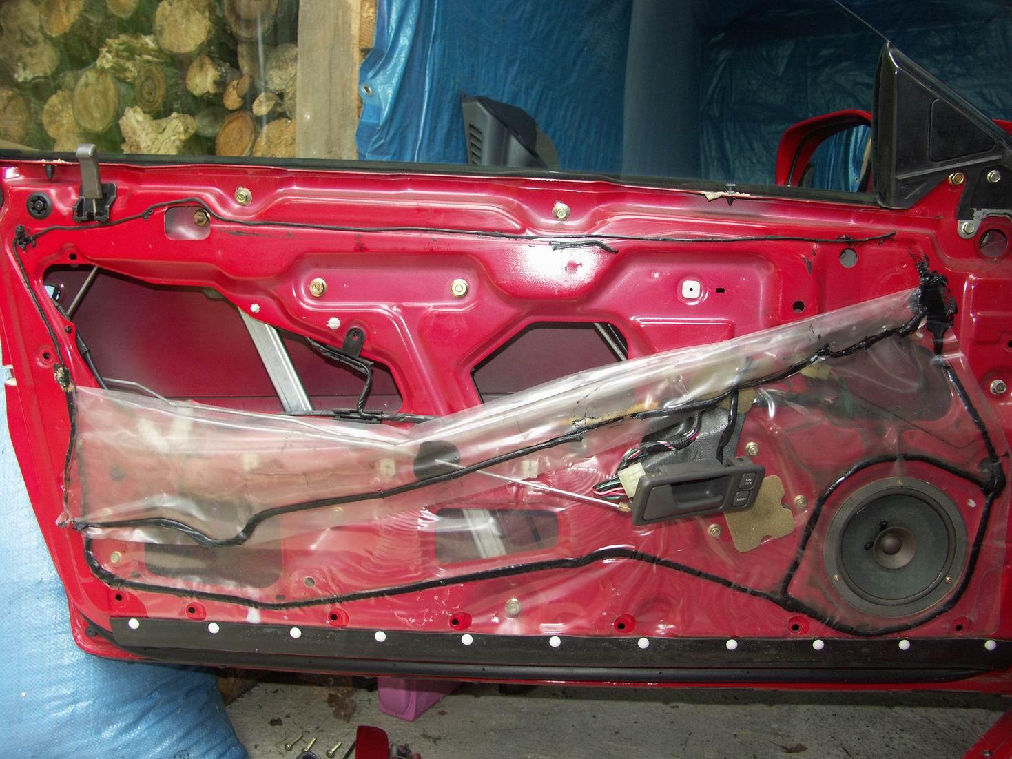

Głośniki do drzwi są mocowane na taka uszczelkę z pianki.
Ale generalnie nie zauważyłem jakiejś osłony specjalnej na te głośniki.
Natomiast oryginalnie na całych drzwiach pod tapicerką jest folia przyklejona.
Przy zasuniętej szybie - nie powinna woda dostawać się na głośniki.
Re: Woda w drzwiach
Dzięki Maxxum za foto.U mnie pianki pod głośnikami nie ma ale to ze względu na to że to nie są oryginały.Obecnie siedzą głośniki firmy u-dimension el comp 6 i myślę że są głębsze od oryginałów,jutro sobie zrobie porównanie bo gdzieś stary oryginalny głośnik mam.Głębsze osadzenie powoduje to że strumyk ściekającej wody trafia centralnie na głośnik a dalej po głośniku do wewnątrz auta.Jutro dokładnie sprawdzę,jeżeli nie ma oryginalnie osłon na te głośniki wewnątrz drzwi to będę musiał pomyśleć nad zrobieniem samemu osłon.
