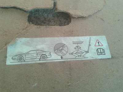

Mam pytanie odnośnie wyżej wymienionej. tzn. moja uległa całkowitemu zniszczeniu. Czy wiek ktoś może czym można ją zastąpić? Lub gdzie dostać taką oslone w DOBRYM STANIE?

Osłona wykonana jest z ... płyty HDF
Możesz ją sobie sam wyciąć.

Dzieki za podpowiedz. Myslałem własnie o własnoręcznym docieciu , ale nie wiedziałem jaki materiał. A wiesz może gdzie znajdę dokładne wymiary?

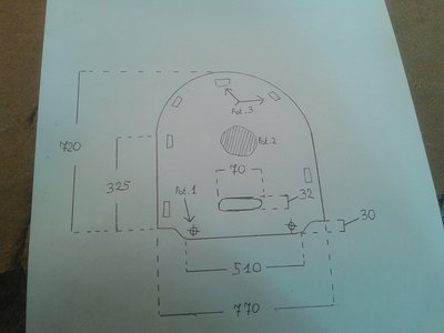

Re: Osłona koła zapasowego
Jutro pomierzę moją , zrobię prosty rysunek i wkleję go tutaj.
