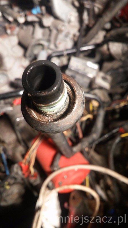

Te okrągłe złączki da się rozłończyć, są specjalne klucze do nich. Od biedy użyj butelki. W środku jest sprężynka musisz ją podważyć kluczem/butelką, ścisnąć przewody ku sobie i szarpnąć powinny wyskoczyć. tak na szybko pierwszy lepszy link:http://www.e-sklep-laser-sinex.pl/pl/p/ ... M-001/2613

kup strzykawkę w odpowiednim rozmiarze, przetnij na pół i też masz ściągacz. ba jeśli ktoś ma takie plastikowe pierścionki na tych rurkach od klimy w okolicy złączek, to też wykorzystuje się jako ściągacze

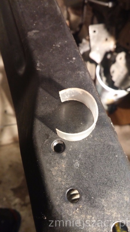

Nie da rady tych plastików użyć jako ściągacz bo to są uszczelniacze aby w sprężynki nie szedł syf. Ja dziś sobie poradziłem, zwykłym paskiem w miarę sztywnego plastiku.Trzeba go po prostu wsunąć pod sprężynkę i elegancko się rozłączają rurki.Romas pisze:....ba jeśli ktoś ma takie plastikowe pierścionki na tych rurkach od klimy w okolicy złączek, to też wykorzystuje się jako ściągacze

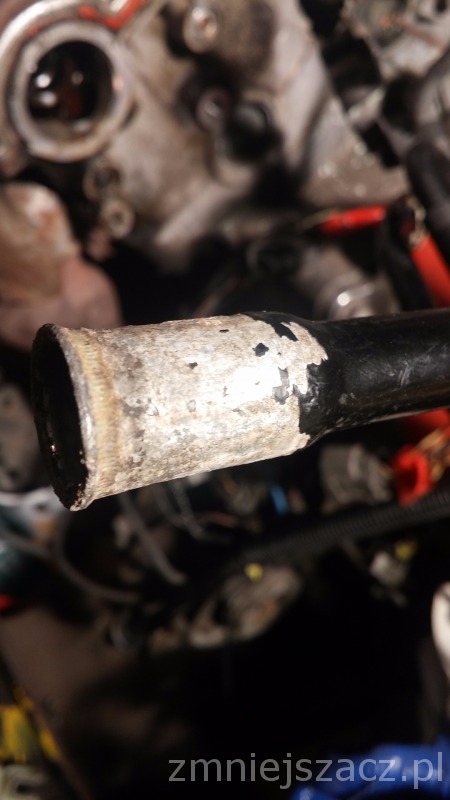

Dzięki bardzo za pomoc. Dzisiaj troche walczyłem plastikiem z butelki ale jest za mało sztywny, a nic innego nie miałem pod ręką. Ale koncepcja już jest dzięki

Przy okazji rozpinania rurek warto dobrać się do filterka, dławika, dyszy rozprężnej http://www.laser-sinex.pl/auto-klimatyz ... matyzacji/ naczytałem się sporo o zasyfieniu. Jednak po rozpięciu odpowiedniej rurki okazało się że dysza czysta i nie ma czego wymieniać, ale sprawdzić warto
