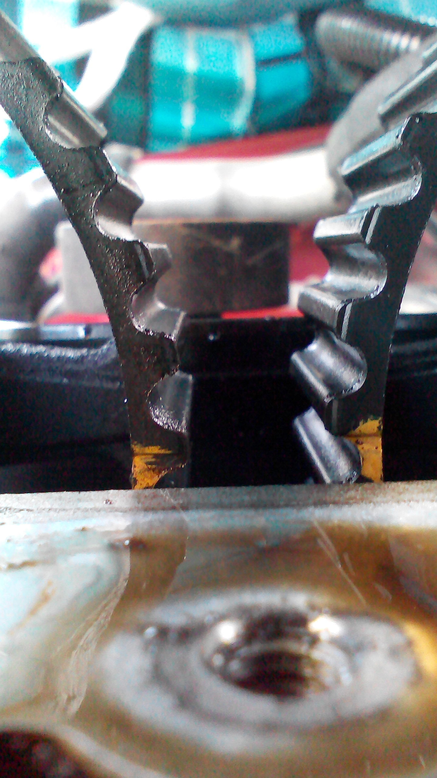

Wymieniony czujnik temperatury płynu chłodzącego na nowy-brak zmian. Teraz doszło do tego, że odcięcie zapłonu mam przy 4000 obr.
Uwalony regulator ciśnienia paliwa, moduł zapłonowy?

Rozrząd też ok.. Panowie jakieś pomysły? Pozostał mi chyba tylko aparat zapłonowy do sprawdzenia pod oscyloskopem..

A dół rozrządu sprawdziłeś?

Wał przekręcony na pełen obrót i później ustawiony na "zero"... Krecio przecież nie ustawiałbym tylko wałków względem siebie :D
Posty: 3439
Re: Spadek mocy i brak maks obrotów
Czyli rozrząd eliminujemy :mrgreen:
