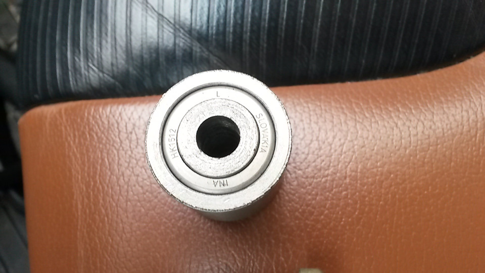

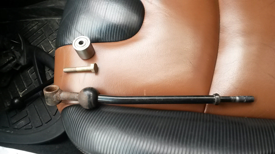

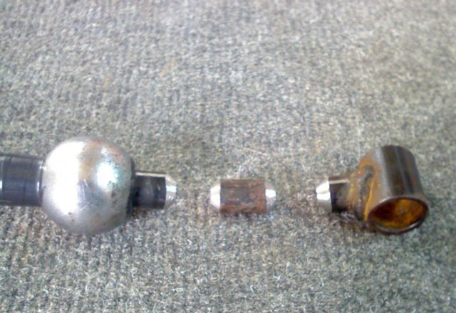

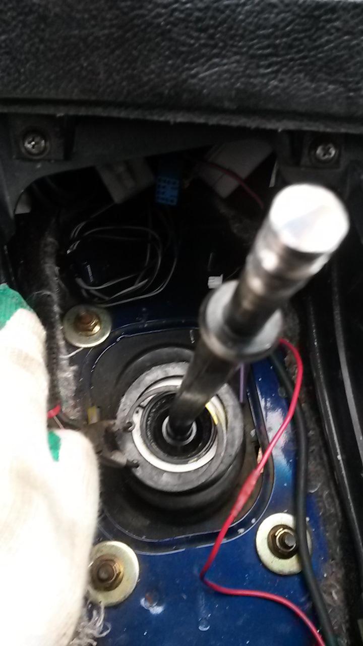

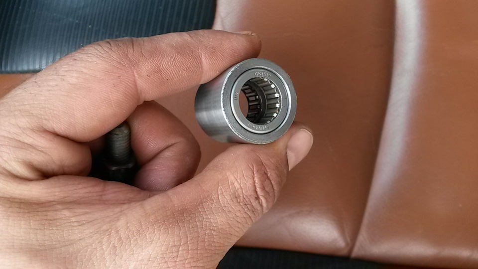

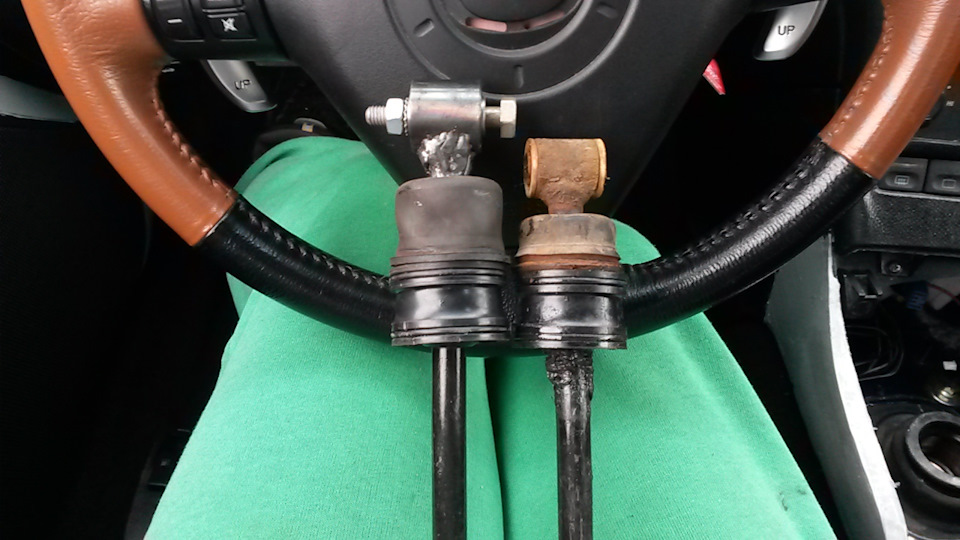

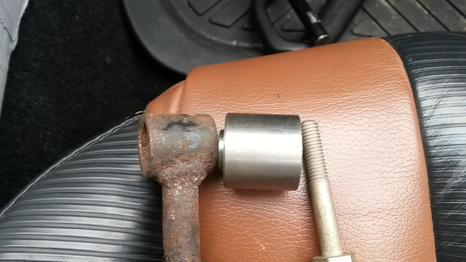

Postanowił zmienić plastikowe wkładki na łożyska.
Rozwiązanie problemu z wkładkami , no i przy okazji zrobiłem trochę krótszy skok kulisy
Numer łożyska 410 000 10

Zewnętrzny pierścień łożyska pewnie jest hartowany. Ja mam złe doświadczenia w spawaniu hartowanych metali. Myślisz, że wytrzyma?
maugli2106
Posty: 84
Rejestracja: 2016-10-24 09:55
Samochód: Ford Probe 1994 2.5
Lokalizacja: Białoruś
Re: Wymiana plastikowych wkładek na łożyska igiełkowe. Krótkie przełączanie biegów.
Post autor: maugli2106 »
vitek pisze:Zewnętrzny pierścień łożyska pewnie jest hartowany. Ja mam złe doświadczenia w spawaniu hartowanych metali. Myślisz, że wytrzyma?
Przyjaciel z Sankt-Petersburga tak robiłem już 3 lata jeździ.

W takim razie mogę jedynie powiedzieć - dobra robota :1111_ok:
Niech wytrzyma jak najdłużej.
