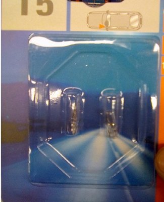

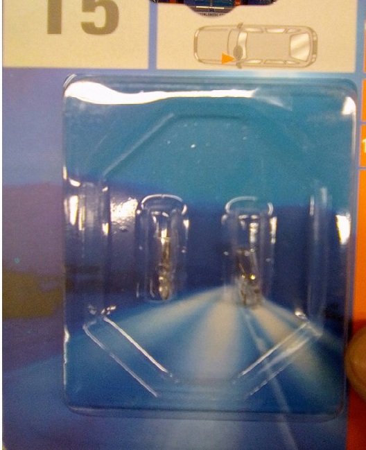

no spoko, to juz cos,chyba wiem o jakich zarowkach mowisz tych w zegarach ale dobrze jak zrobisz focio, czyli jak chodzi o guziki to pewnie dioda wlutowana jest trzeba by bylo kazdy z osobna rozbierac i lutowac nowa diode :) ale to nie tragedia
chyba o tych dwoch mowa, w5w lub t10 ,t5
mala w cokole ,t5 tak zakladam
