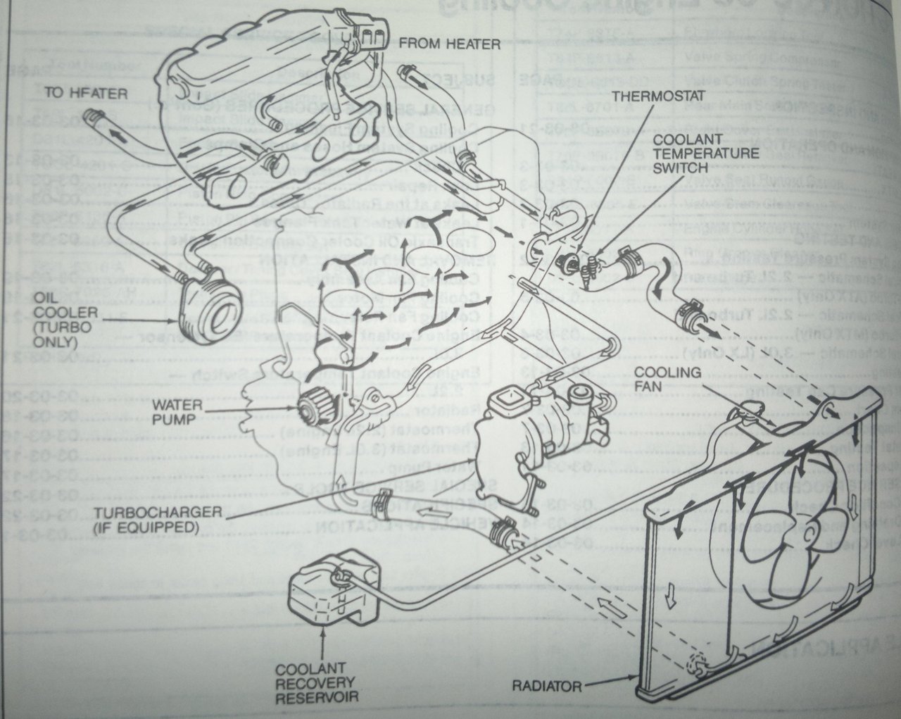

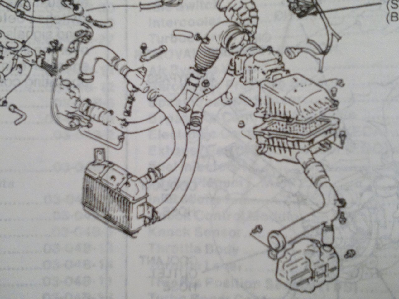

Czy ktoś z forumowiczów wie gdzie podłączone są poszczególne wężyki wodne, za turbiną jest taka rurka i ma ona sporo wyjść na mniejsze wężyki i jest mi ciężko ustalić gdzie który był podłączony. Zaznaczam że przejąłem go już w stanie rozebranym i nie chcę czegoś pomylić probe I gen 2.2 GT Pozdrawiam
Posty: 3888
Re: gdzie podłączone wężyki wodne od turbiny i z bloku silnika
Może te schemaciki Ci pomogą:

Wielkie dzięki to jest to czego potrzebowałem
