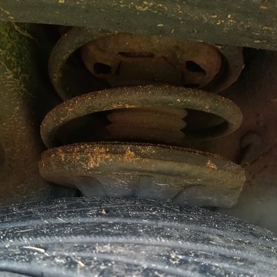

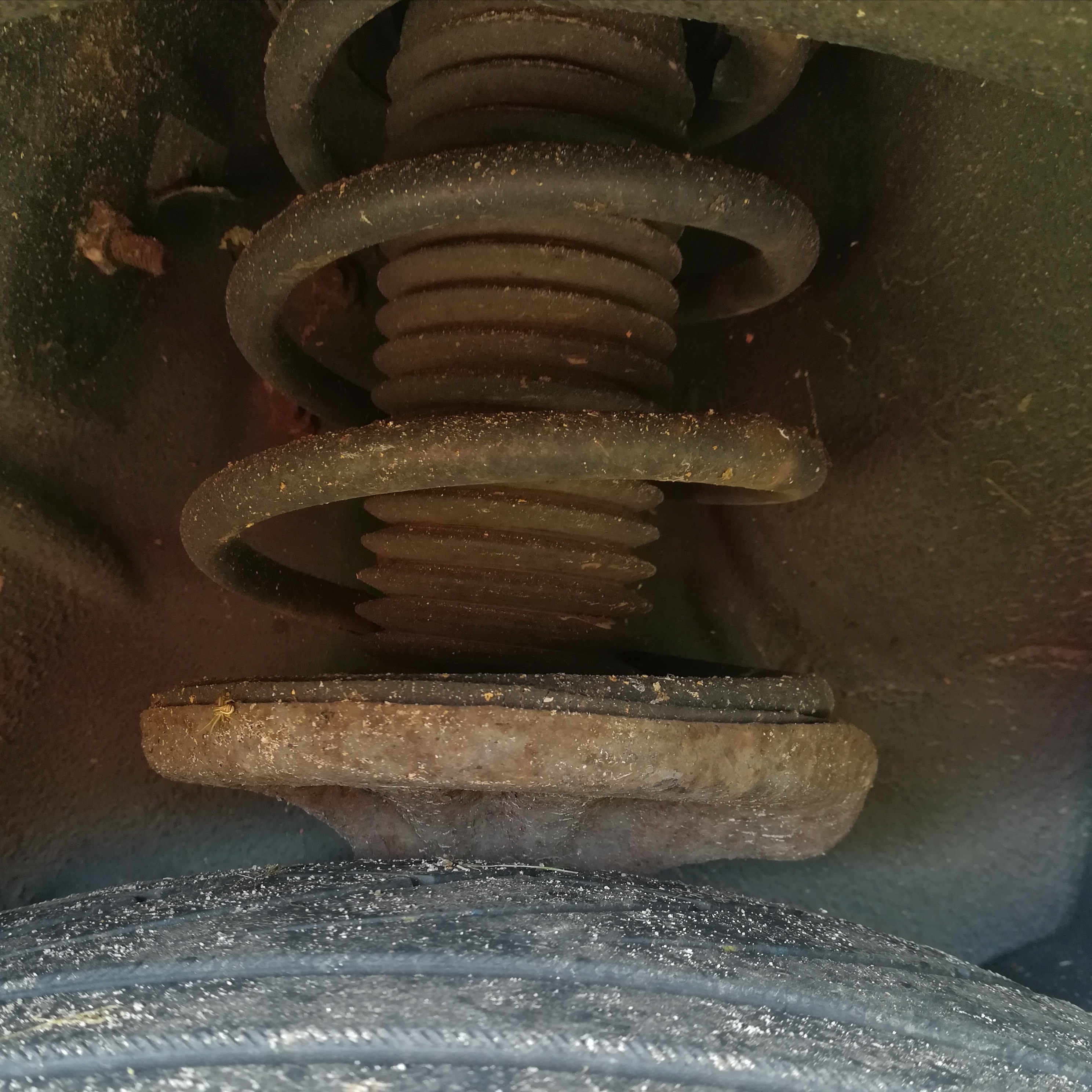

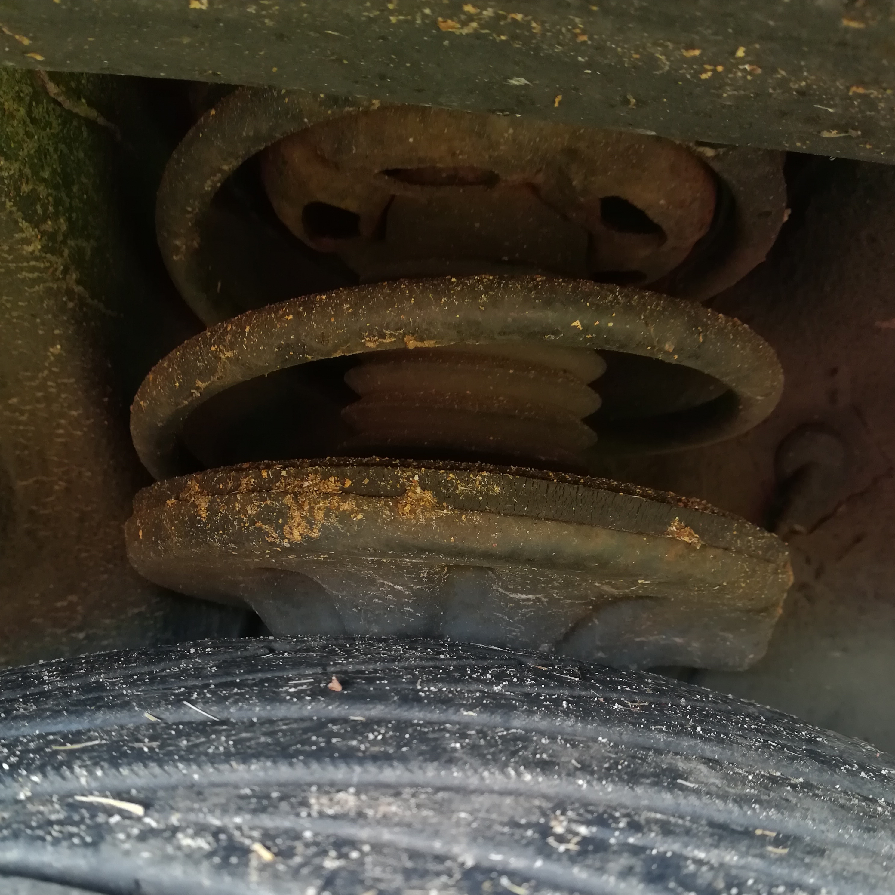

Witam drogich kolegów od pewnego czasu jestem w Nl i prawdopodobnie jeszcze trochę będę musiał być na obczyźnie w celach zarobkowych razem z moim probekiem i już zaniedługo będę musiał wymienić opony na zimowe (aktualnie mam letnie) ale w związku z tym wpadłem na pomysł żeby wymienić opony na całoroczne o większym profilu a mianowicie zastąpić profil 40 na 45. Mam felgi z RX-8 o parametrach 225 /45 /18 ET50 tylko nie wiem czy profil 45 wejdzie. Myślałem nad założeniem dystansów min 22mm ale wtedy opona wyjdzie za obrys auta i wtedy będzie ocierać na nie równej nawierzchni o błotnik. Rozważam założenie dystansów przelotowych o grubości max 5mm tylko gwint na nałożenie nakrętek felg będzie mniejszy i wobec tego jazda może być mniej bezpieczna. Różnica na średnicy opony pomiędzy profilem 40 a 45 to 22,5mm czyli 11,25mm na promień. W sumie nie dużo a ja mam ory zawiecha i teoretycznie i wizualnie dokładając dystans przelotowy (pierścień) powinno wejść ale muszę być pewny na 100 %przed zakupem opon. Proszę o jakieś rady wskazówki z góry dziex

Profil 40, orginalna zawiecha
Przód
Przód
Tył
Tył
