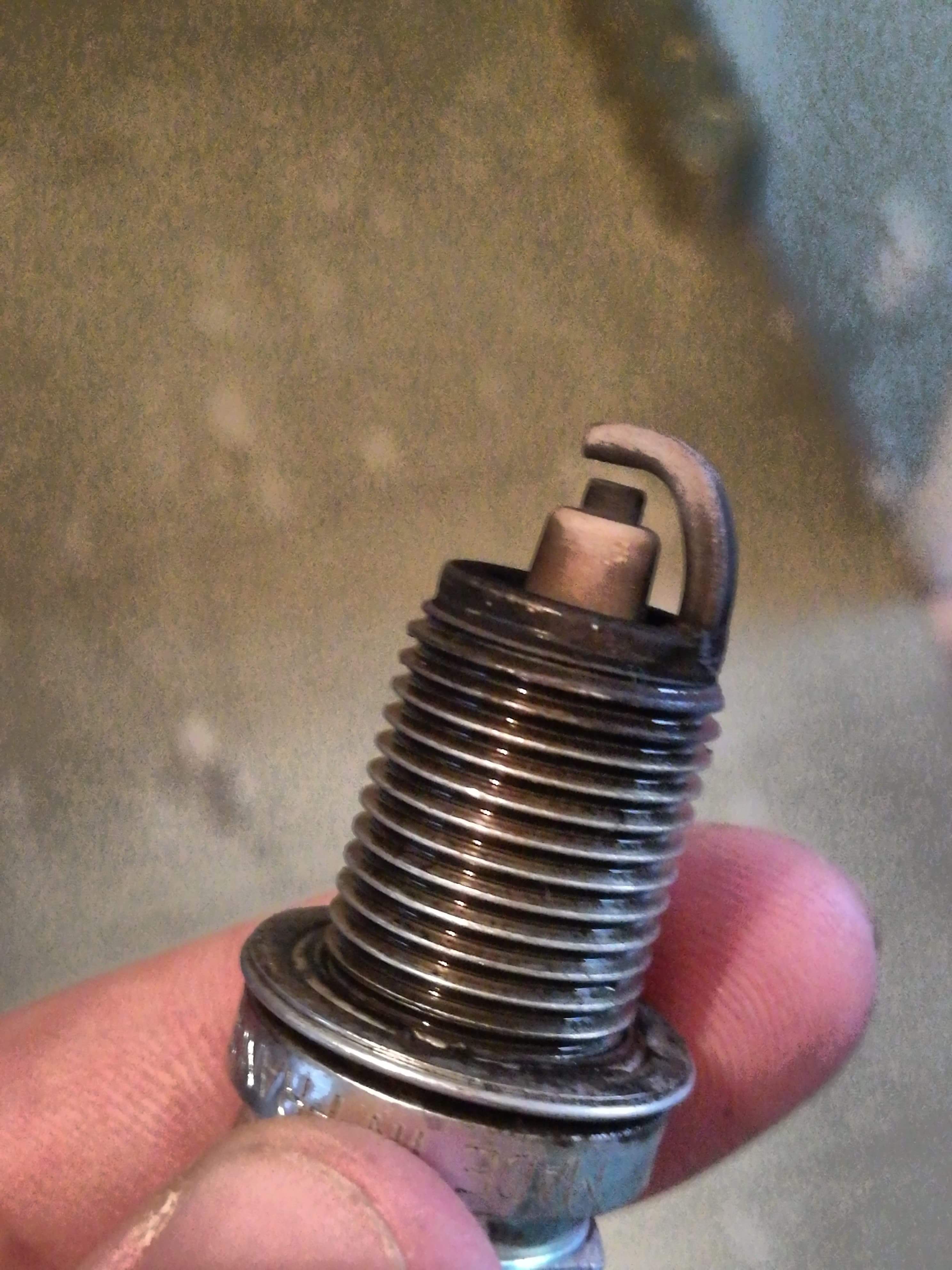

W załączniku wysyłam wam jak wyglądała świeca na tym cylinderze, tak jak pisałem wymieniłem ja ale to nic nie dało.

jak chodzi na gazie to też nie chodzi na tym cylindrze ?świeczka sucha jak pieprz sugeruje brak paliwa nie iskry

Tak mi się wydaje, świeca może być sucha bo zdjęcie zrobione 2 dni po jej wymianie 😂 może wyschła.

Kolor świecy wygląda ok
