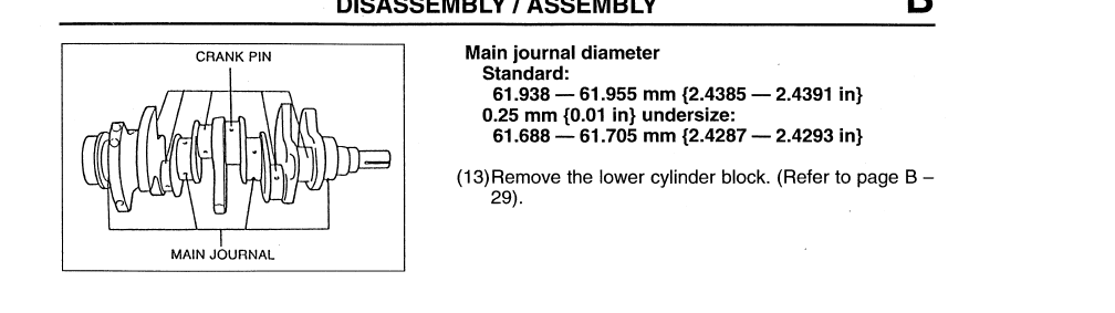

Zna ktoś może dokładne wymiary wału? Nie wiem dokładnie czy mój wał miał pierwszy czy cholera który szlif... Dzieki za odpowiedzi
- Posty: 1888
Re: Nominalne wymiary wału korbowego
Tyle mam na już , dokładniejszego mogę poszukać po poniedziałku.

Z którego manuale to masz? Haynes?
