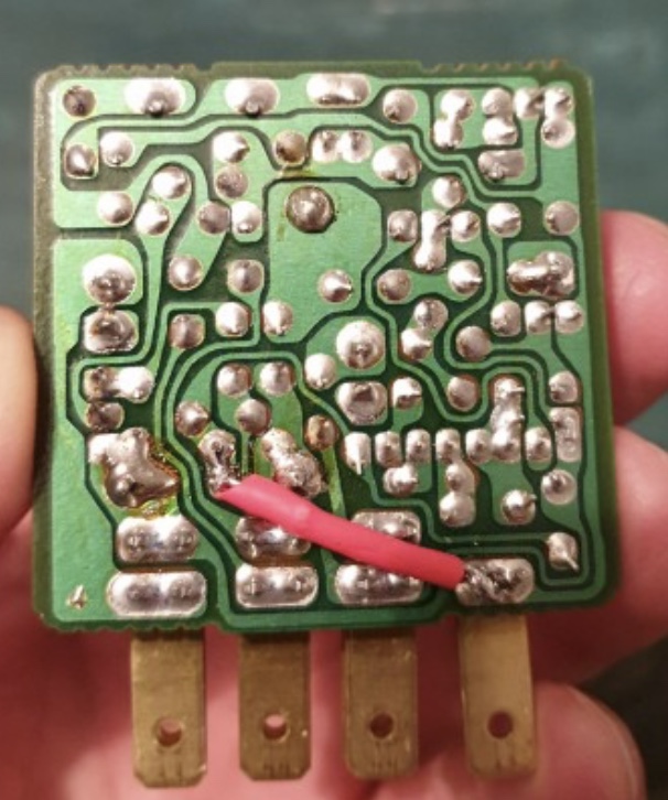

2. Kierunki... Tu problem jest troszkę większy ponieważ trzeba zakupić 4 żarówki pomarańczowe na srebrnym ledzie z soczewka p21w, BA15s w tylne lampy, plus żarówki duo biało pomarańczowe BAY15d na przód (radze jak najsłabsze bo mocne ledy na postoju hmmmm mi nie pasują). niestety to nie wszystko ponieważ po podłączeniu pozostaje jeszcze kwestia przerywacza. Z pomocą Forum udało mi się wlutować 2 rezystory równolegle w miejsce jak poniższym zdjęciu, które dały szybkość przerywacza 90/min.
Miejsce wlutowania rezystorów "złotym prążkiem do pinu przerywacza)

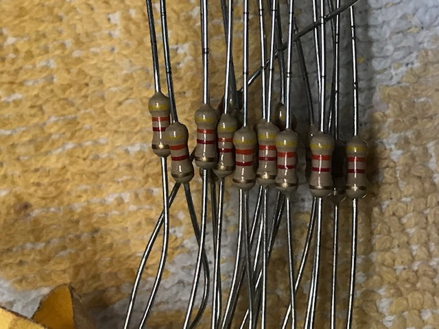

Zdjęcie użytych  rezystorów

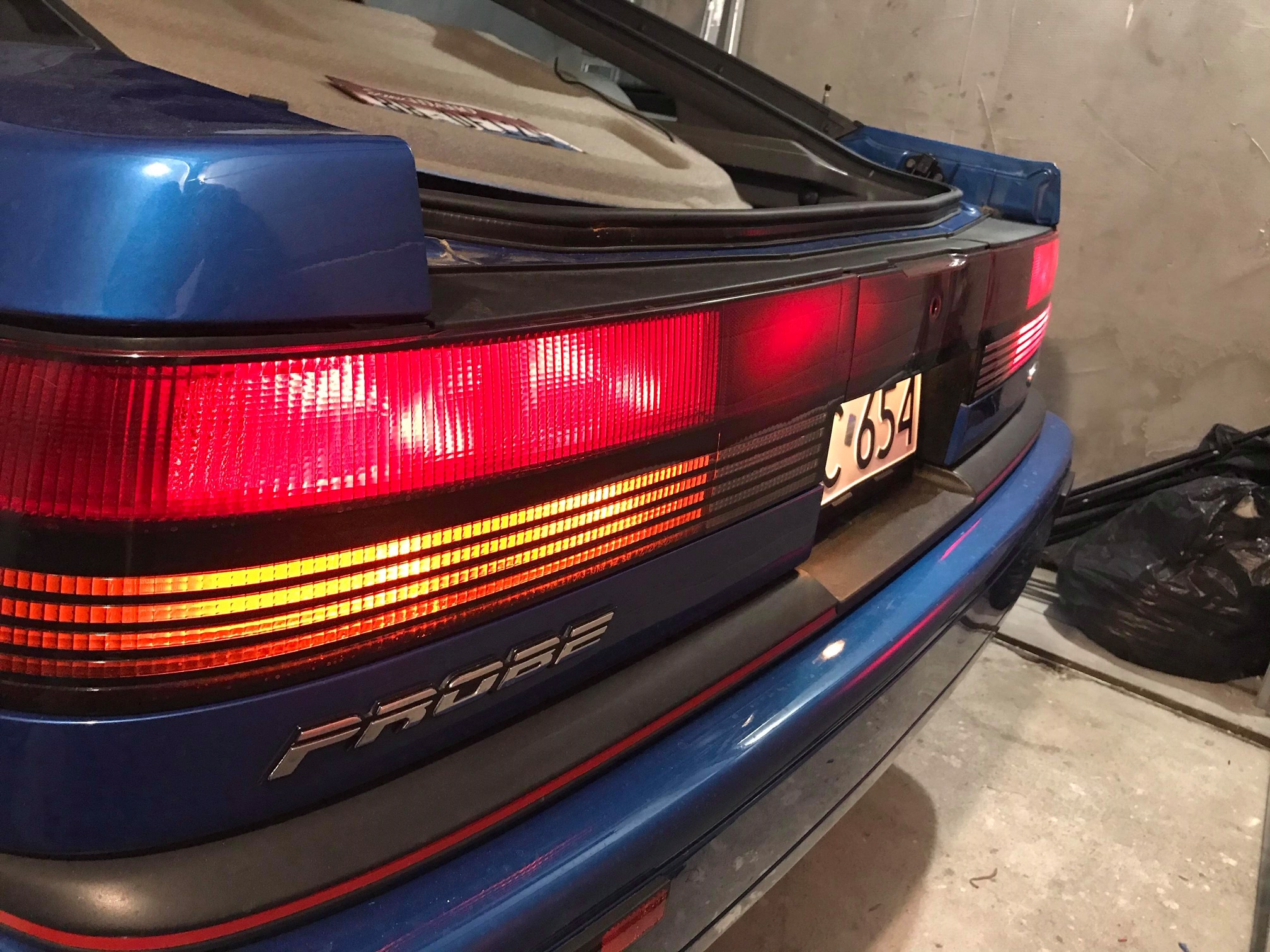

FOTO jak tył świeci po wymianie żarówek
