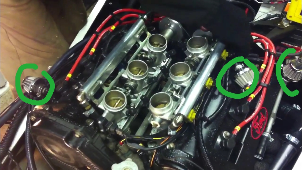

Witam wszystkich serdecznie.
W Probe są 3 odmy olejowe jeśli dobrze patrzę?, pierwsza wchodzi do dolotu, druga wychodzi z górnej pokrywy zaworów trzecia wychodzi z przodu?.
Próbowałem usunąć odme z dolotu(podejrzewałem ją o lewe powietrze) zaslepilem otwór w dolocie a odme narazie dałem luzem, potem chce dać mały filtr stożkowy tak jak na załączniku.
Ale po tych operacjach silnik nierówno pracuje, i z wydechu słychać tak jakby zapłon gubił.
Ma ktoś jakiś pomysł dlaczego tak się dzieje?.

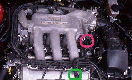

To może inaczej, od zakupu Probe mam problem z obrotami gdy silnik się nagrzeje jest około 1100, żeby spadły muszę zwiększyć zużycie prądu np zamykając zamknięte szyby
, ale jak odepnę odme tą co na zdjęciu i zostawie luzem zieloną stronę a różowa zaslepie go obroty wtedy idealnie spadają a nawet są trochę zaniskie (mam maksymalnie wkręcona śrubę na przepustnicy)
Wie ktoś czemu tak się może dziać?
Dzięki za dyskuje i odpowiedzi

Tps, jest dobrze, zapłon myślę że też okej, nie ma błędów dotyczących sond oraz przepływomierza, ale teraz mam gorszy problem uszczelka od tego zaznaczonego na zielono mi się urwała i wpadła dokładne środka, już odkręciłem pokrywę i wyjołem ją, ale skąd ja teraz takie coś wezmę, ten zaworek teraz wypada

Jakbyś kogoś interesował taki mod to pisze, że trzeba zaslepie wszystkie wejścia na odme, a na same odmy dać filtr, wtedy obroty wydają się okej
w moim przypadku nawet równiej silnik pracuje. Narazie jednak nie mam filtrów tych małych stożkowych więc nie sprawdzę jak to się sprawdza na dłuższą metę.
