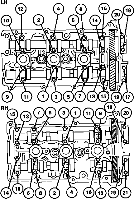

Jaki jest schemat (kolejność) dokręcania łożysk ślizgowych wałków rozrządu w naszych V6
Re: glowica walki - moment
Dokręcać w 5 równych krokach, ostatni momentem 11-14 Nm.

Dzięki wielkie!!!
