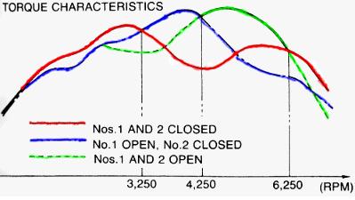

pierwszy VRIS najprawdopodobniej. Objawy by się zgadzały. Pierwszy VRIS zapala się przy 3250 (około) i bardzo wpływa na xharakterystykę.

MIH ma racje. A ja wiem cos na ten temat, bez pierwszego vrisu będzie mułowaty(wyciągał tylko 190-200) i na dodatek moze odymiać rure i jeszcze jedno przy wyższych prędkościach może ci wyskoczyć bład nr 5: knock sensor, miałęm to samo (za mało powietrza , za dużo paliwa i czujnik spalania stukowego zaraz szaleje). Po wymianie vrisa jezdzi jak dawniej, wczoraj na A4 220/h, :) .

wszystko fajne MiHu ale... pokazałeś wykres do 2.5 V6 :twisted: :twisted: :twisted: nie wprowadzaj kolegi w błąd :wink:
zobacz co ma w stopce napisane (2.0 16V = czyt. jedyny niepowtarzalny) :lol: :wink:

to samo znalazlem w opcji szukaj i dlatego zbaranialem :roll:

hehe, rzeczywiście masz 2.0 a to zupełnie inna sprawa, zasugerowałem sie i wypowiedzią MIHa i dowaliłem na temat 2.5. ups. Stopka mówi sama za siebie :roll: . Ale jakby co to innym może sie przydać
