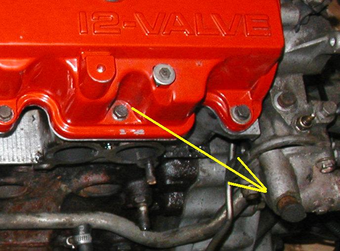

Niestety jest duża szansa że to czujnik. Ostatnio jakaś plaga na nie nastała czy coś....
Chodzi o TEN czujnik:
oczywiście nie jest on drewniany - na zdjęciu jest po nim zaślepiona dziura kołkiem :P
Do czujnika tego idzie jeden kabelek. Czuujnik po przekroczeniu 97stC ma oporność bliską 0ohm co powoduje że załącza się przekaźnik i dalej tym tropem went. Aby sprawdzić ten obwód wystarczy kabelek od tego czujnika zewrzeć do masy. Oczywiście auto na zapłonie. Jeśli po zmostkowaniu do masy went się załancza - czujnik.
Z tego co pamiętam ostatnio ktoś kupował go za 80 zł.

MiH-u wiem jak wyglada ten czujnik ja juz go wymienialem...ale co by mu sie stalo???

nie masz co podjeżdżać - sprawdź lepiej omomierzem jaka jest oporność we wrzątku. Powinna być <100ohm
