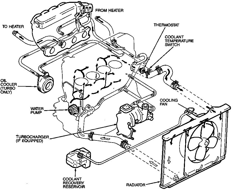

Szukałem odpowiedniego temaciku , i mysle że ten sie nada .
więc tak panowie potrzeby mi schemacik wężyków płynu chłodzącego co gdzie idzie i jakim wężykiem.

I JEST ZNOWU
. Ta sama wersja, ten sam rocznik, to samo wyposażenie. Jest identyczny

I jak Panowie 2 latka mijają i nikt nie ma ?
Re: problem z płynem chłodniczym
Dlaczego nie ma? Jest w strefie zrzutu od 8 stycznia 2004, wśród pierwszych 200 plików (z 4700) wrzuconych tam w ogóle. Wystarczyło "doklikać" do tej daty.
http://fordprobe.pl/upload/goget.php/uk ... a_8992.gif
