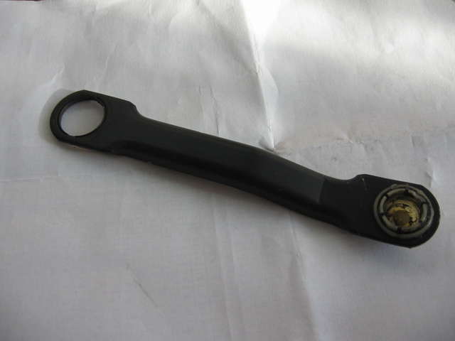

A czym skleic to?
Mam plastik tylko wypada z cięgna moze poxylina to sklei?
