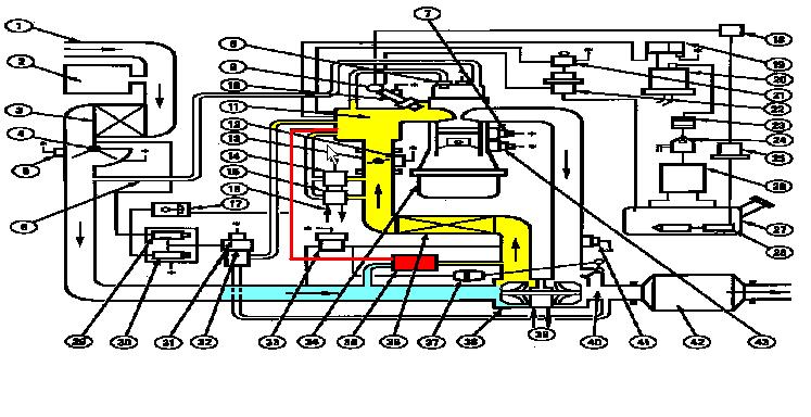

No dobra Panowie! Przyjrzyjmy się temu co jest w serwisówce. (Każdy ją ma, ale nie każdy pokusi się do niej zajrzeć
pozycja 35 (czerwona) to - Compresor Bypass Valve
pozycja 40 (nie zaznaczona kolorem to - Turbocharger Wastgate
Jak więc widać nie trzeba tęgich głów tylko 5 minut w serwisówce w wsio wiadomo.
A co wiadomo jeszcze?
Po pierwsze że Bypass zamontowany jest tuż za turbo. Tam też powinien być montowany ewentualny BOV. Natomiast zarówno Bypass jak i BOV powinny być wysterowane ciśnieniem (UWAGA!!!) w kolektorze (przyjrzyjcie się czerwonej linii od Bypass do kolektora). Jak to więc działa? A najbanalniej w świecie. Jeśli ciśnienie w kolektorze spada znacząco od tego które jest na wyjściu turbiny - Bypass się otwiera - reasumując - wyrównuje ciśnienie za i przed przepustnicą.
W przypadku BOV-a konieczne jest przeniesienie przepływomierza (w przypadku probka wymiana na inny) za intercooler. Dlaczego? Dlatego, żeby za każdym zadziałaniem BOV-a nie zalewało nam silnika.
Po drugie.
pozycja 37 to Turbocharger Boost Accucator
40 - Turbocharger Wastgate
Jak więc widać do dokąd nam śmiga strzałka Boost zależy od Accucatora. Słyszałem tu nieraz że aby strzałka śmigała dalej trzeba założyć zwężkę między accucator a wastgate - no to ja podaje drugi sposób - założyć zwężkę można równie dobrze na rurkę co idzie od accucatora. efekt powinien być podobny, a być może nawet lepszy.
Po drugie.

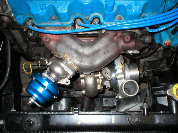

Dobra dziś ztestowałem, zastąpienie seryjnego bypassa nie sprawdza się furczy fajnie, ale ciśnienie doładowania mi spadło. Zmienie jeszcze miejsce tego zawora, a bypassa zaślepie. Jak to nie pomoże to zawór nie trzyma ciśnienia. To w tedy poszukam czegoś większego z mocniejszym zaworkiem zwrotynm, jak to nie pomoże to po prostu kupie Bov'a i tyle.
Ten niebieski zawór wygląda jak sprężyna regulująca wastgatem.
Tylko jest nieco w dziwnym miejscu i jakoś nie ma połączenia.. w sensie takiego druta, który się uchyla otwierając wastgeta.
Może to jest po prostu zewnętrzyny wastgate,... oddający spaliny poza wydech.. tez tak sie zdaża.
Ten sprzęt jest jeszcze niedokończony chyba..
Ale głupi jestem w sumie
