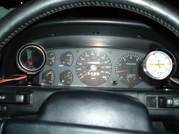

Cieśnienie oleju Reloaded
Czy ktoś ma pomysł jak można podnieść ciśnienie oleju do tego poziomu. Da się jakoś stuningować pompę oleju??
Nalej oleju pod korek i go porządnie uszczelnij.
Albo lepiej od razu wtłocz olej pod ciśnieniem, tylko uszczelnij korek jak wyżej.
Ja wiem jak uzyskać takie położenie na wskaźniku na prawo od oleju.
A tuż po pierwszym wyjeździe od elektryka po naprawie alternatora miałem tak na tym powyżej oleju...
Pytanie brzmi: PO CO
Obszar NORM kończy się wszak troszkę niżej.

 pompa daje tyle ile daje, tradycyjnie w normalnym silniku jest pewne zabezpieczenie
 pompa daje tyle ile daje, tradycyjnie w normalnym silniku jest pewne zabezpieczenie  zawór.
 zawór.kiedy ciśnienie jest zbyt duże zawór popuszcza nieco olej spowrotem do miski i szlus...
aż muszę sprawdzić czy u nas to mamy i gdzie. Na pewno przy filtrze oleju jest taki zawór. filter nie filtruje całego oleju jaki przepływa... a jedynie jakąś część (wolno przezeń przechodzi i nie wystarczyłoby do smarowania wszystkich punktów)
- Mr. Cynk
- Posty: 3325
- Rejestracja: 2003-09-14 22:41
- Samochód: Pontiac TransAM 350'
- Lokalizacja: W-M UE
Kamil ale jeżeli Probe ma zawór w układzie smarowania  to nie ma zjawiska za wysokiego ciśnienia oleju.
Teoretycznie zbyt wysokie ciśnienie może mieć jakiś wpływ na hydraulikę zaworów w głowicy, może mocno obciążać uszczelki uszczelniające kanały olejowe (np. pod głowicą itp.)
no i dodatkowo wydaje mi się może solidnie smarować silnik. o ile nie ma miejsc zapchanych przez, które nie moze sie przepchnąć olej  (wtedy takie elementy będą ulegać zatarciu.)
   o ile nie ma miejsc zapchanych przez, które nie moze sie przepchnąć olej  (wtedy takie elementy będą ulegać zatarciu.)-
				Gość
				Voodoo
- Posty: 1604
Sqad ale nie licz na zwiększone ciśnienie oleju do takiego poziomu o jakim myślisz.
Nie wiem jak w jedynce ale prawdopodobnie masz tam pompę zębatkową która ma też swoją wydajność i która właśnie posiada taki zawór upustowy o jakim wspominał Cynki.
Jego zadaniem jest niedopuszczenie do za wysokiego ciśnienia.
Pomyśl sobie o takiej sytuacji gdzie pompa podaje więcej oleju w układ niż może z niego zwrócić, spowodować to może wywalenie uszczelek, zacząć spalać olej, bo pierścienie mogą nie utrzymać, za wysokie ciśnienie na popychacze, efekt - podparte zawory, itp, itd.
Podstawowa sprawa to podepnij odpowiedni manometr z wyskalowaną podziałką w barach i się okaże jakie masz ciśnienie.
Nominał przy wolnych obrotach to chyba 3-4 bary.
