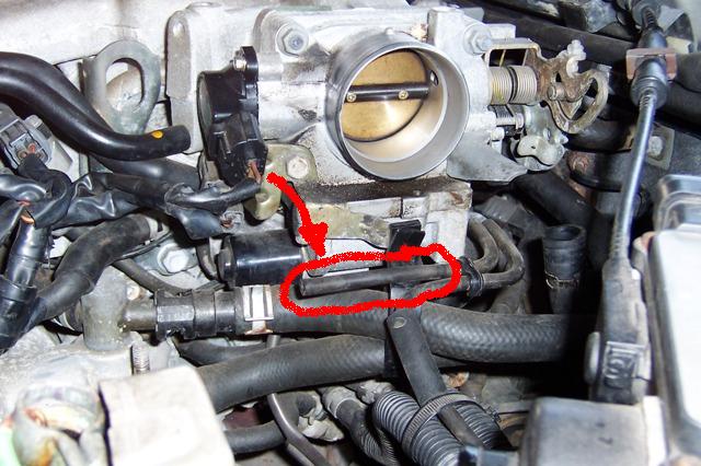

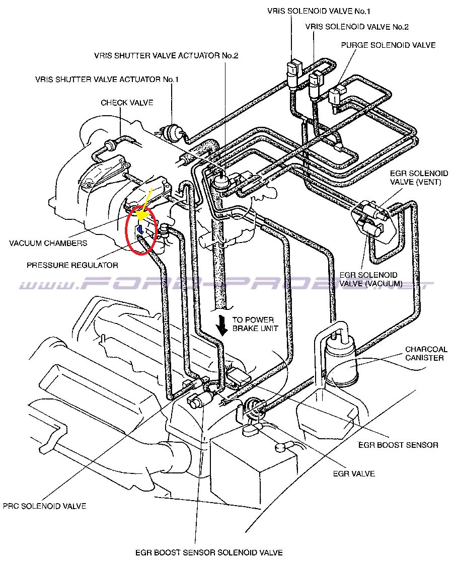

Zasysa powietrze, silnik nie równo pracuje podciśnienie?
Witam! Mam problem. Otóż od jakiegoś czasu silnik zaczął nierowno pracowac. Kiedy otworzylem maske slyszalne bylo syczenie, ktore dochodzilo z miejsca zazaczonego na schemacie. Powietrze wlatuje od gory tak jak wskazuje zolta strzałka. Kiedy zatkałem tą nieszczelnosc wszystko wrocilo do normy. Co to może byc? Przy tym syczeniu jakby nie chodzil na najlibzszy gar bo jak wyciagne fajke to sie nic nie zmienia, a jak zatkam tą dziurkę i wyciagne ponownie fajke to takie same objawy jak przy syczeniu. silnik 2,5 V6

Panowie wymieniałem ostatnio uszczelki pod deklami. Poskładałem wszystko do kupy i został mi jeden wolny wężyk od podciśnienia
http://imageshack.us/photo/my-images/535/13733175.jpg/ http://imageshack.us/photo/my-images/52/42551224.jpg/
Ze schematu wydumałem że jest to wężyk łączący się z vacuum chamber. Ale czy to na pewno to, to nie wiem. Teraz takie pytanie: Jeżeli jest to wężyk od vacuum chamber, to czy dam go założyć bez rozbierania całej góry? Dolot ewentualnie mogę zdemontować, ale wolałbym już nic więcej nie rozbierać. I drugie pytanie: Co może się dziać, jeżeli ewentualnie zostawiłbym ten wężyk nie podłączony?
