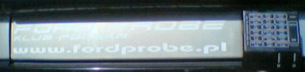

Aczkolwiek to jest moja klapka'89 - w 1992 są inaczej rozmieszczone - te z rocznika 1992 powinny odpowiadać Twoim:Robert pisze:Bezpieczniki rzędami od góry (gdy klapka założona, czyli od prawej w dół na poniższym zdjęciu)![]()
Defog 30A
Cigar 15A, Hazard 15A, Turn 10A, Stop 20A, Engine 15A, Monitor 7.5A
Radio 15A, Fog 15A, Meter 15A, Door lock 15A, Wiper 20A
Power seat 30A, Power wind 30A, Tail 15A, Room 10A, EIO 10A, Rear wiper 15A
