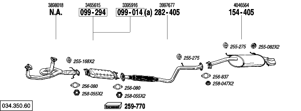

W którym miejscu miałeś strumienicę?
U mnie układ wygląda tak:
Rysunek pochodzi ze strony: http://www.catalogue.bosal.com/pages/ex ... odel=Probe

No tak. Ale myślałem bardziej o sobie, mam tam właśnie jeszcze oryginał. Z wyglądu zewnętrznego przypomina struminicę. Okrągła, podłużna...   Nie rozbierałem tego jeszcze i nie wiem czy jest "pusta" w środku tak jak struminice, ale jeśli jest "przelotowa" to jak na taki silnik wydech jest dość cichy skoro według Ciebie w układzie jest tylko 1 tłumik. No chyba że ta "struminica" posiada właściwości wygłuszające. Jak sławny tłumik szmerów w układzie dolotowym Malucha.

W naszym układzie, to nie jest strumienica, a przelotowy tłumik środkowy, wypełniony wełną dla wygłuszenia wydechu.
W przekroju wszystko widać. Miałem okazję ciąć już podobny tłumik.
Strumienica niestety ale nie ma właściwości tłumiących.
Jeśli już ktoś chce zastąpić oryginał, to warto zainwestować w sportowy tłumik przelotowy z kwasówki ale wypełniony właśnie wełną, np. Lorbi.

Jak uważacie, ja tydzień temu montowałem rafałowi cały układ seryjny, miałem go w cząstkach. Z zewnątrz wygląda jak strumienica w środu również, nie rościnałem tego na pół więc nie wiem co ma w środu, ale jest totalny przelot ponad 2". Ślepy nie jestem, kurde mogłem foty zrobić. Jeszcze na każdej części wydechu było oznaczenie KL02.

Kamil, wszystko się zgadza, bo tłumik jest kompletnie przelotowy na średnicy 2", jednakże sam tłumik ma większą średnicę i wokół rury wewnętrznej zbudowanej z siatki znajduje się wata absorbcyjna.
Strumienica o ile mi wiadomo nie jest wypełniona żadnym materiałem głuszącym, ponieważ ma za zadanie jedynie zwiększyć prędkość gazów spalinowych.
W miejsce naszego tłumika spokojnie zmieści się strumienica (np. zwężka Venturiego) i przelotowy tłumik absorbcyjny.
Warto sobie poczytać jeszcze to: http://www.tuningbaja.pl/?p=/1/3
