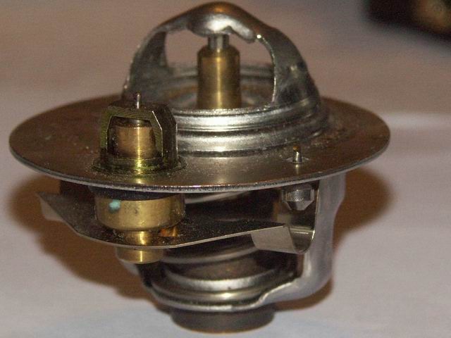

Posty: 3887
Jak chcesz zobaczyć jak wygląda termostacik do 2.2 GT to kliknij:
http://www.fordprobe.pl/upload/goget.ph ... 2.2_gt.jpg
Średnica 52 mm, głębokość osadzenia 22,5 mm
