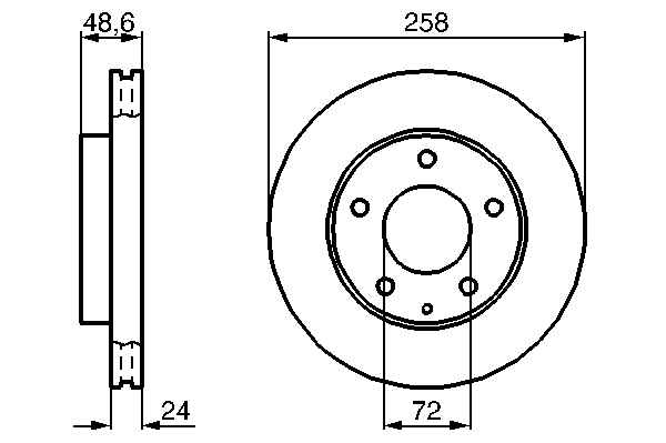

Usiłuję dostać tarczę i klocki do mojego bolidu, nigdzie w moim wsiowym miasteczku nie mogę dostać, więc powiedziałem gościowi że od mazdy 626 GE powinny być takie same. Poszukaliśmy znalazł mazdę 626 GE 2.0i DOHC i według tej tabeli były produkowane od połowy 91r. czy te tarcze i klocki będą pasowały? może ktoś zna rozmiary, co mam mu powiedzieć żeby kasy nie wywalić w błoto? dziękuję za pomoc

Proszę wymiary. Od tej mazdy powinny pasować, proponuję poszukać np na http://sklep.intercars.com.pl/ do Probe lub na http://moto.sklep.pl/ do Mazdy 626 GE. Ja zakładałem z JC ale nie pamiętam numeru.

Dziękuje panowie zamówiłem u siebie rozmiary identyczne co mazda 626 GE.
