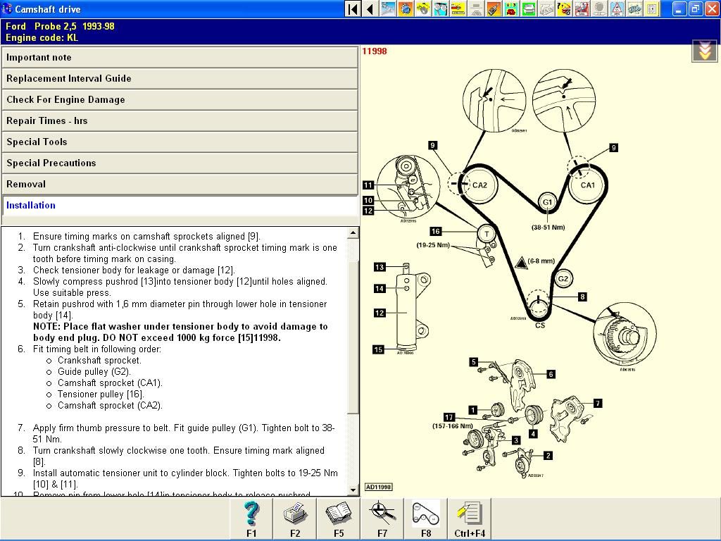

Chcesz, masz:
ObrazekObrazekautomat USA '90
rysiaczek80
Posty: 23
Rejestracja: 2005-06-12 09:59
Samochód: Ford Probe II 93r 2.5 V6 24V
Lokalizacja: Mińsk Mazowiecki
Post autor: rysiaczek80 »
hehe Wielkie dzięki !!! odrazu wymienie w takim razie pasek rozrządu :) Fajny Programik. Dzięki za szybką odp.

Panowie mam pytanie ustawiłem rozrząd wg. schematu, bo było poprzestawiane, ale autko niema mocy na tych ustawieniach a jest na 100% OK tylko jedna rzecz mnie zaciekawiła Koło od wałka rozrządu z powyższego schematu CA1 mam oznaczone jako L (lewe) a jest z prawej strony, natomiast to drugie CA2 jako R (prawe) a jest z lewej Wiec mam pytanie to normalne ? bo na schemacie niema tych oznaczeń a co ciekawe po odwróceniu koła nogę mieć nap dwa prawe wiec zgłupiałem Search na google nic niedaje wiec uderzam do centrum informacji :) prosze o szybką odp!
Ada
Posty: 257
Rejestracja: 2004-08-06 16:35
Lokalizacja: Olkusz
Post autor: Ada »
Ja miałem ten sam problem, okazuje się ,że w naszych silniczkach prawa strona jest lewą a lewa prawą :D. Kupując części do swojego proba spotkałem się z odwrotnym oznaczeniem stron, zawsze się patrzy od czoła silnika czyli od rozrzadu która jest strona, a unas jest dokładnie na odwrót.
Odnośnie kół pasowych to można je założyć na lewą lub prawą strone z tego co zaobserwowałem, ja na początku dostawałem szału ustawiajac na znaki rozrząd, nie wiedząc ,że koła pasowe maja być odwrotnie, dzień kominowałem i nih...ja. Dopiero później poszedłem po rozum do głowy i ustawiłem rozrząd jak w szkole uczą i dopiero auto zagadało :D. Więc, zaczołem przygladać sie kołom pasowym i skapłem się ,że sa na odwrót.
Zresztą tak na marginesie zainteresował mnie fakt, że po ustawieniu u ciebie rozrzadu masz spadek mocy, bo nie ukrywam, że ja też jestem trochę zaskoczony moca mojego autka, sądze, ze tez przymula.
Wiec może ktoś znający temat, wypowie się w tej sprawie??
