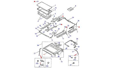

a wie ktoś jak wygląda machanizm od szybera???? zawsze działał normalnie a od kilku tygodni albo się nie otwiera albo nie zamyka a czasami staje na środku i trzeba się ostro namęczyć żyby go zamknąć. dodam jaszcze że jak zaczyna się zatrzymywać to piszczy. dźwięk dochodzi z podsufitki i jest dość głośny. jeżeli ktoś to już rozbierał to proszę o info.
TYGRYSEX
Posty: 1713
Rejestracja: 2008-03-19 15:25
Re: SZYBERDACH
Post autor: TYGRYSEX »
Nasmaruj prowadnice 8)

wyczyszczone i nasmarowane ale nic to nie dało :(
2Ya
Posty: 979
Rejestracja: 2007-05-06 21:28
Samochód: >>GT<<
Lokalizacja: Aloha Hawaii
Re: SZYBERDACH
Post autor: 2Ya »
Nie chce krakać ale może mechanizm już ci się kończy - bez rozebrania i sprawdzenia konkretnego to takie gdybanie .
To ci trochę naświetli sprawę :
Pzdr. & c ya..
