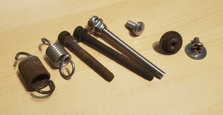

Elementy mocujące też widziały lepsze czasy, dlatego kupiłem w sklepie kastal.pl:
NAKRĘTKA SAMOHAMOWNA Z KOŁNIERZEM M5 DIN 6926 (ustawianie świateł)
WKRĘT M5X40 DIN 7985 (ustawianie świateł)
WKRĘT M5X60 DIN 7985 (ustawianie świateł)
WKRĘT M5X10 DIN 7985 (mocowanie ramki)
WKRĘT M4X8 DIN 7985 (mocowanie metalowej przykrywki lampy)
PODKŁADKA 5,3x15 (mocowanie metalowej przykrywki lampy)
oraz allegro:
Sprężyna naciągowa HA133, 3761500, do klapy dolnej, GRANIT, 1,5 x 10 x 33 mm (6zł)
Może powyższe informacje komuś pomogą w poszukiwaniach :)
