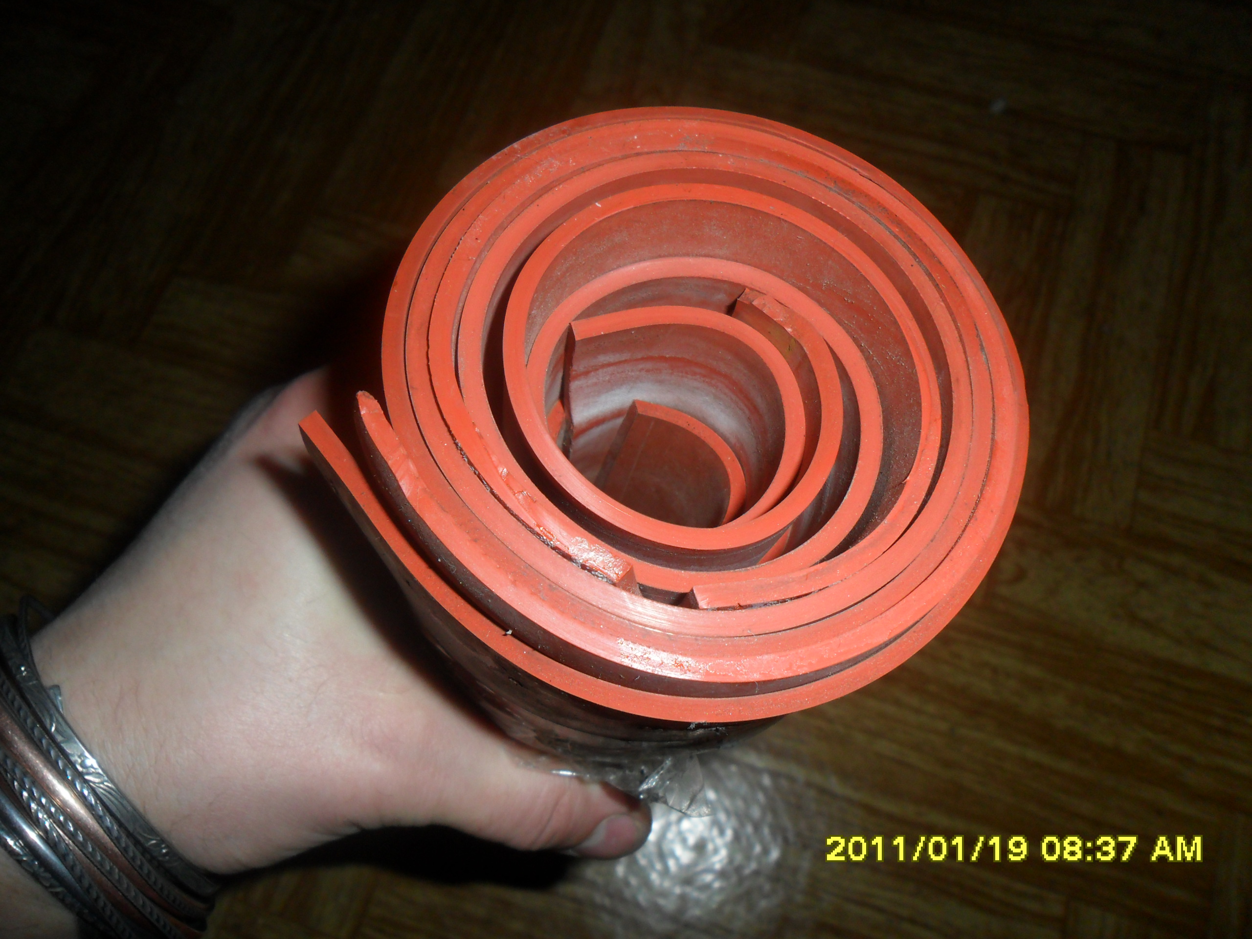

Ja chyba znalazłem. :D
U mnie w pracy mamy takie specjalne aktywatory do folii.
Aktywatory posiadają rolki pokryte wymienialną silikonową powłoką.
Wygląda to jak guma, ale wykonane jest całkowicie z silikonu.
Czekam na słoneczniejsze dni, żeby wyciąć kształt i założyć, ale wydaje mi się,
że nie ma bata, żeby przepuszczało wodę, jak będzie dobrze dociśnięte.
Mam w domu taki jeden mały rulonik.
Gdyby ktoś chciał wypróbować, zanim ja się za to wezmę, to chętnie wyślę.
Jak chcecie, to mogę wyciąć nawet kształt uszczelki, bo mam już przygotowany
wzornik (szablon) do wycięcia nożyczkami.

Ciekawy materiał, ale czy nie jest on za cienki? Oryginalne uszczelki pozostają chyba i tak grubsze nawet po dokręceniu. Czy może mi się wydaje?
