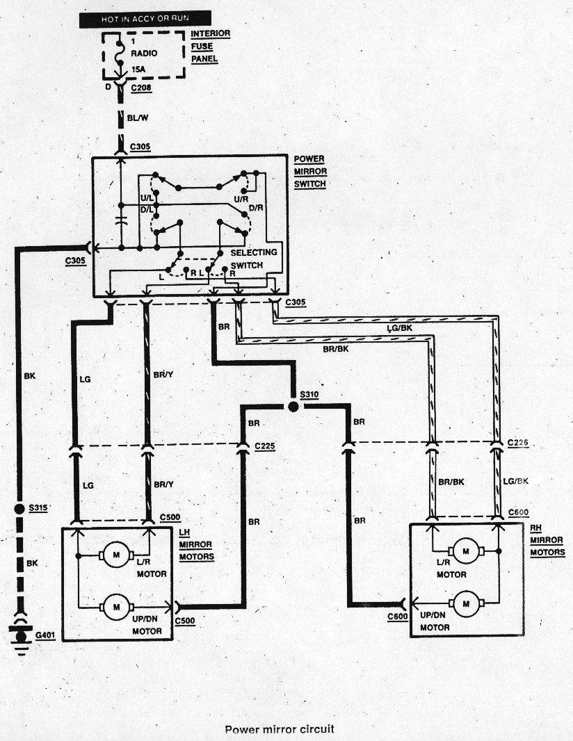

Jak w temacie, chce kupic lustro od klubowicza, ale on nie moze go sprawdzic bo sprzedal Probe :-( i nie wie czy lustro dziala. Jedno nie-dzialajace juz mam wiec chcialbym aby to dzialalo...
Jesli macie jakies pomysly - poprosze
Zaglądasz do naszej Obrazek Strefy Zrzutu, odnajdujesz :arrow: właściwy 8) plik i podłączasz napięcie do odpowiednich kabelków...

Zapytam tylko czy istnieje jakis latwiejszy sposob? Nie chcialbym byc niewdzieczny... Jesli chodziloby o mnie jakos bym tam grzebal ale chce dac pomysl sprzedawcy lustra wiec chodzi o cos latwego.
Pozdr
Wiszą 3 kabelki z lusterka, podłączasz (kolory na przykładzie prawego) po kolei z akumulatorem:
  • brązowy z minusem, jasnozielono-czarny z plusem
  • brązowy z plusem, jasnozielono-czarny z minusem
  • brązowo-czarny z minusem, jasnozielono-czarny z plusem
  • brązowo-czarny z plusem, jasnozielono-czarny z minusem
i 2 pierwsze uruchamiają motorek góra/dół w obu kierunkach, 3 i 4 sprawdzają prawo/lewo.
Zmieniasz w powyższym algorytmie brązowo-czarny na brązowo-żółty i jasnozielono-czarny na jasnozielony i testujesz lewe lusterko.
To nie jest proste? To jakiego łatwiejszego sposobu oczekujesz? :shock:
