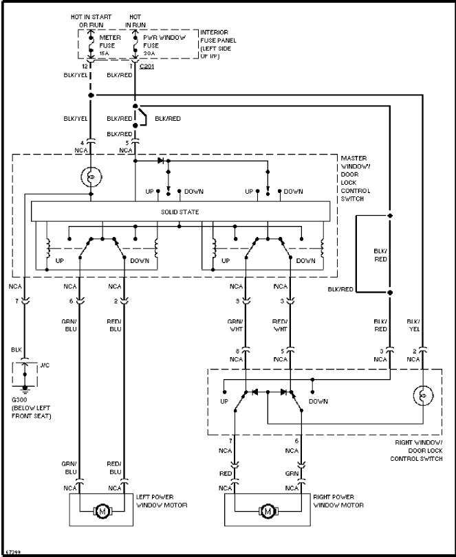

W tym tygodniu padły mi szyby.
Nie otwiera się żadna ani z drzwi kierowcy ani pasażera. Bezpieczniki są w porządku prąd raczej też dochodzi. Co mogło się zepsuć????

może wypadła Ci wtyczka od sterownika po stronie kierowcy, wtedy żadne szyby nie działają
Ja tak miałem sprawdź 99% że to to będzie

Jeśli lewy sterownik się zepsół, to prawy nie będzie chodził choć jest dobry, najlepiej podmień od kogoś tak na sprawdzenie i wtedy zobaczysz

co do szyb - sprobuj tego kolego
odlacz klemy od akumulatora poczekaj sobie pare minut - podlacz spowrotem odpal probka i sprawdz. miesiac temu tak mialem.

szyby szyby szyby
nie zresetowac sterownik szyb tylko czasem znika masa a jak odlaczysz i wlaczysz aku to pojawia sie spowrotem. Testowalem juz w probku, peugeocie 406 i mietku w140 wiec sprawdz. Czasem banal - by the way w pezocie w salonie probowali mi wymieniac sterownik juz nie mowie za ile. porazka z tymi uczonymi w serwisach firmowych. Pozdro

Mam u siebie podobną sytuację, a nawet dziwniejszą. Szyba prawa działa ale raczej losowo i nie widzę reguły, potrafi w ogóle nie reagować albo otworzyć się przy otwieraniu drzwi kluczykiem. też padło opuszczanie lamp (podnoszenie zadziałało) Na tablicy losowo błyskają kontrolki, ale tak ledwo, nie pełnym światłem. Gmeranie przy bezpiecznikach powoduje paradoksalne reakcje, raz działa raz nie. Osobiście podejrzewam jakieś zwarcie które ogłupia komputer. Albo wilgoć w związku z nadchodzącą jesienią.
