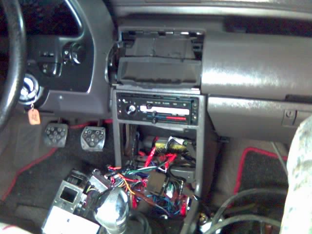

Jak się dobrac do rezystorów bo nie wiem, mam 1 bieg zjarany a chciałbym klime odpalić,
Tu fotka dla zobrazowania sytuacji

ale rezystory które odpowiadają za nawiew są pod nogami pasażera.

ta strzałka powinna być do góry,zdejmujesz ten plastik koło schowka(bodajze 2 śrubki) i masz oprawe dmuchawy i rezystor jest przykrecony na dwie śrubki.
Poradzisz sobie

Ale na fotce jest tylko moja ręka. :P
