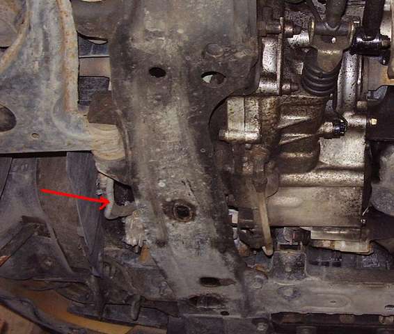

Gdzie podłączyć ten kabelek? (czujnik w skrzyni biegów GT)

Jakie ma zadanie czujnik który jest umieszczony w bocznej częsci skrzyni biegów ? "skrzynia manualna"
Czy jest to czujnik ciścienia oleju czy może tylko wskaźnik poziomu oleju w skrzyni ,jak ewentualnie objawia się jego wadliwe działanie .

Gdzie podłączyć ten kabelek ??
Witam mam taki problem jak w temacie aż głupio sie przyznac ale zapomiałem gdzie sie wtyka wtyczkę od tego kabelka co zaznaczyłem na fotce ??

Bodzio, wiecej info o tym kabelku :)

to zdaje sie jest lewa strona a kabelek wyglada jak ten ktory jest od czujnika w skrzyni i leci do gory i znowu na dol.w okolicy akumulatora sa dwa podobne spiete blaszana obejmka i ten ktorego kostka jest w kondonie to bedzie chyba to.chyba ze sie myle :-k

Nie te kostki juz podłączyłem a to jest wtyczka na jeden pin wygląda jak fajka w pomniejszeniu i nie wiem gdzie to wpiąć :(

kurde u mnie nie widze tego cudu :shock: moze gdzies sie schowal albo zawinal bu widze tylko ten o ktorym pisalem wczesniej

U mnie niestety wszystko jest inaczej niz w 2.2L :?

Do czujnika w misce w skrzyni. Nie zmieniałeś skrzyni? Bo ja w tej od Maciuchy (z GL) nie mam np. chłodniczki oleju.

Boguś ja mam chłodniczkę oleju. Może to jest czujnik temperatury w skrzyni?
A ten kabel to jego końcówka podpinana jest pod silnikiem, gdzieś w środku, czy może na wierzchu?
Jaką on ma długość?

Pstryknij fotkę końcówki, a nie pokazałeś środek kabla i to w plastikowej osłonie #-o

Kabelek i czujnik, do którego można go podłączyć.

Posty: 4266
Witam to ja mam tą końcówkę urwaną :(
Kto ma ten czujnik na opych ?? :roll:

Jak go nie dostaniesz to mozesz spokojnie przylutowac tam przewod ktory podlaczasz.

Posty: 4266
Dobra jakos podłączyłem po wcześniejszym pod skrobaniu tego plastyku co jest zalany i uzyskałem 5mm bolczyka i założyłem powinno działać ale zobaczymy. A jak on nie będzie podłączony to co nie będzie chodzić ktoś wie ???? :roll:

Do czego jest ten czujnik widoczny na zdjęciu w pierwszym poście , po prawej stronie. Ma na końcu coś jak kuleczkę. Musiałem wykręcić - gwint w obudowie był całkiem zerwany. Help. :)

ja mam w skrzyni dwa czujniki z zielonymi kabelkami, ten a zdjęciu jest od wstecznego a jest jeszcze jeden czujnik temperatury, który włącza pompę oleju na zewnątrz skrzyni

od wstecznego jest po drugiej stronie skrzyni tez ma zielone kabelki (ten na zdjeciu Roberta)

skoro ci się palą to tamto jest włączik do pompy oleju w skrzyi biegów
