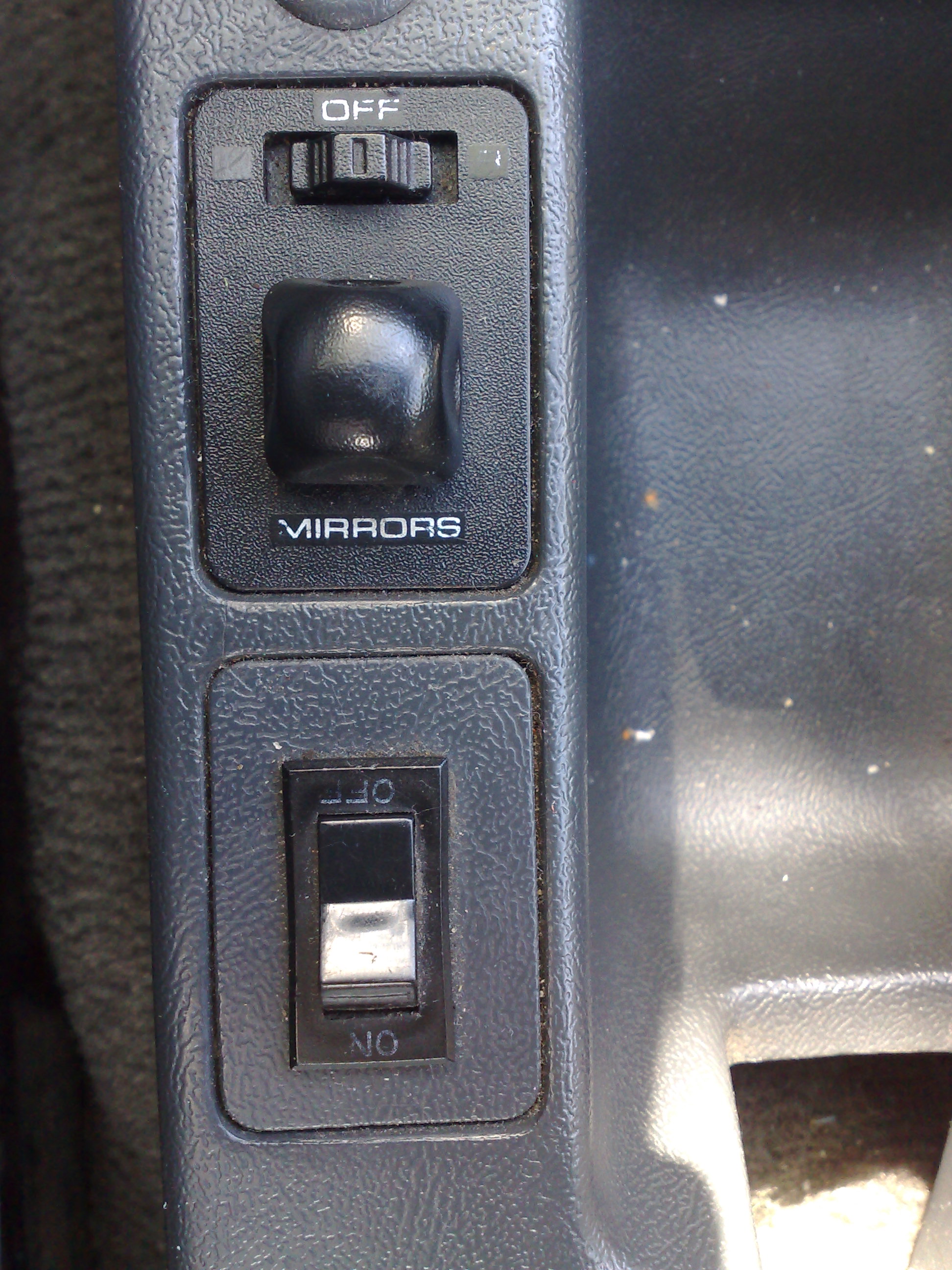

Re: Dziwny przełącznik
Pytanie za sto punktów. :wink:
Czy to może być oryginał? Jeżeli tak, to od czego?
Na 100% dorobiony (ale ładnie). Przeciwmgielne ?
