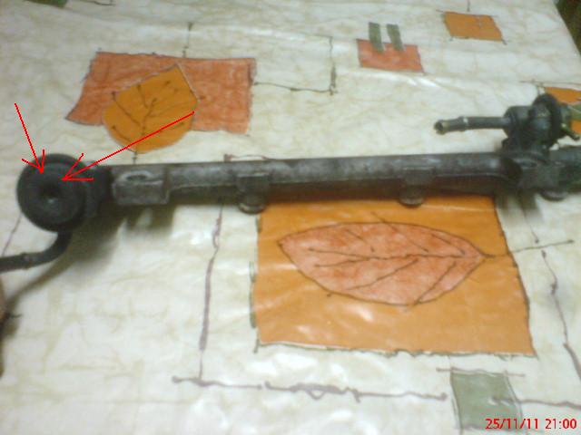

Filtr wymieniony... jak zdejme przewod z tej listwy wtryskowej to tez ladnie cisnie. w tygodniu moze bede mial cala listwe z wtryskami zaloze i zobaczymy... mam nadzieje ze pomoze bo juz rece opadaja
-- dodano 2011-11-25 21:25 --
Panowie pomocy kupilem od reska listwe wtryskowa z wtryskami mam pytanie co tu powinno byc?
-- dodano 2011-11-25 23:06 --
sorki ze tak jedno pod drugim ale bardzo mi zalezy na tej informacji bo nie wiem co tam idzie a nie chcem na daremnie skladac
-- dodano 2011-12-02 20:30 --
Widze ze nikt nie raczy odpowiedziec.... po prostu nie wierze ze nikt nie wie co tam powinno byc wkrecone trudno poszukam odp gdzie indziej
-- dodano 2011-12-03 14:35 --
Wiem ze to pewnie nikogo nie obchodzi ale wkrecilem tam zwykla srubke i nie leje sie nic zalozylem listwe Probe na benzynie chodzi na jeden gar odpinalem wtryski chodzi na 3 liczac od strony akumulatora k...a totalna porazka na gazie chodzi ok. paliwo normalnie dochodzi... moze ktos laskawie mi pomoze

A po kiego grzyba zmieniałeś całą listwę skoro ta jest "wybrakowana" Trzeba było same wtryski wymienić .
Nie wiem jak jest w jedynce, ale tam chyba powinien być regulator ciśnienia paliwa. Przełóż ze starej listwy - ja problemu nie widzę.

Tylko ze w starej listwie mialem mialem srubke wkrecona ale to raczej nie jest oryginalnie. wtryski mierzylem i sa dobre tylko chyba napiecie nie dochodzi do nich... kompa wymienialem zero rezultatu jedyne co mi przychodzi do glowy to moze padl Emulator wtryskiwaczy podobno jest to przekaznik ktory odcina wtryski juz sam nie wiem
Re: Nie pracują dwa wtryski
-- oryginalny post 2011.12.04 14:54 --
Regulator ciśnienia jest w zaworze na wierzchu listwy (na powyższej fotce po prawej).
Dorzucisz 20 zeta i będziesz miał w sumie 3 listwy, 8 wtryskiwaczy i 1 tak wielce pożądany tłumik skoków ciśnienia ("pulsation damper" - nie znalazłem dobrego tłumaczenia): (poszukaj w Giełdzie)
-- dodano 2011.12.04 15:05 --
Zaraz, moment - zrobiłeś fotkę pod takim kątem, że nic nie widać, ale idzie Ci króciec z tej strony, więc sam tłumik/zaworek chyba masz. A nawet, jeśli nie, to nawet jego całkowity brak (i zaślepienie) nie powodowałby problemów z wtryskami.

Na listwie jest cisnienie wydaje mi sie ze problem lezy po stronie elektroniki. emulator chyba nie zalacza wtryskow. Jutro musze jakos to sprawdzic. wywale ten emulator i dodlacze tak jak bylo oryginalnie
-- dodano 2011-12-06 17:45 --
Panowie wywalilem ten emulator i podlaczylem wtryski tak jak bylo oryginalnie i probek zyje na benzynce calkiem inny samochod
