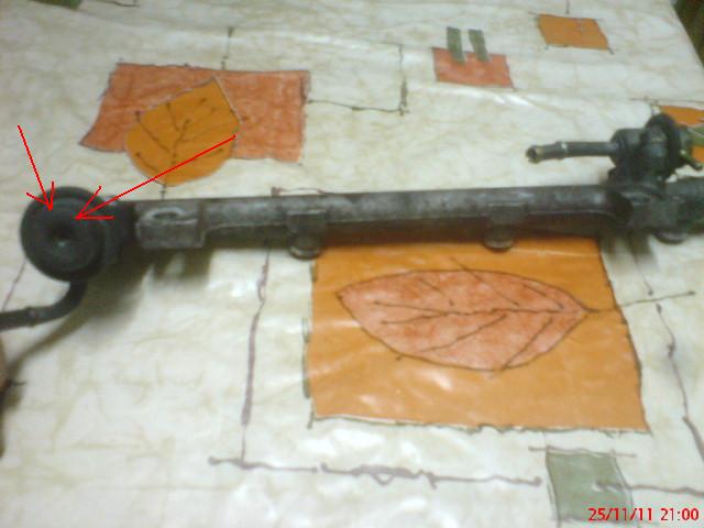

-- dodano 2011-11-25 21:25 --
Panowie pomocy kupilem od reska listwe wtryskowa z wtryskami mam pytanie co tu powinno byc?
-- dodano 2011-11-25 23:06 --
sorki ze tak jedno pod drugim ale bardzo mi zalezy na tej informacji bo nie wiem co tam idzie a nie chcem na daremnie skladac

- wujeksex
- Posty: 1395
Re: Nie pracują dwa wtryski
A po kiego grzyba zmieniałeś całą listwę skoro ta jest "wybrakowana"
Trzeba było same wtryski wymienić
Nie wiem jak jest w jedynce, ale tam chyba powinien być regulator ciśnienia paliwa. Przełóż ze starej listwy
- ja problemu nie widzę.
Probe II 93 2.0 BASE MTX USA
-- oryginalny post 2011.12.04 14:54 --
Regulator ciśnienia jest w zaworze na wierzchu listwy (na powyższej fotce po prawej).
Dorzucisz 20 zeta i będziesz miał w sumie 3 listwy, 8 wtryskiwaczy i 1 tak wielce pożądany tłumik skoków ciśnienia ("pulsation damper" - nie znalazłem dobrego tłumaczenia):
(poszukaj w Giełdzie)
-- dodano 2011.12.04 15:05 --
Zaraz, moment - zrobiłeś fotkę pod takim kątem, że nic nie widać, ale idzie Ci króciec z tej strony, więc sam tłumik/zaworek chyba masz. A nawet, jeśli nie, to nawet jego całkowity brak (i zaślepienie) nie powodowałby problemów z wtryskami.
(poszukaj w Giełdzie) -- dodano 2011.12.04 15:05 --
