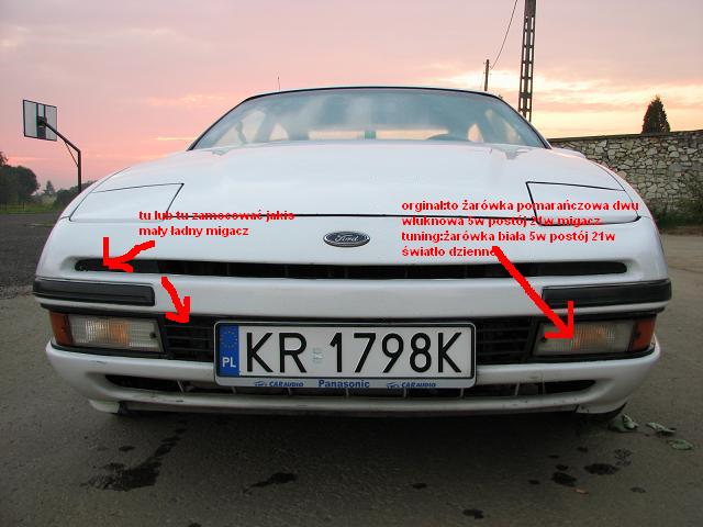

Panowie co powiecie na taka przeróbke świateł w Probe GL USA.
Miało by to sens i jak by patrzyli na to niebiescy??
A mianowicie zmiana żarówek tak jak na zdjeciu.
Oczywiście zastosowałbym wszystkie przekazniki opisywane w postach powyżej aby światła dzienne gasły automatycznie jak załacze światła mijania.
Do tego użył bym jeszcze jednego przekaznika z allegro:
http://aukcja.onet.pl/show_item.php?item=158707734
Dzieki któremu na zgaszonym silniku można by było właczyć postoje a jak zapali sie silnik to automatycznie włańczały by sie światła drogowe.
oczywiscie na zapalonym silniku jakby zgasły światła postojowe to dzienne tez.
był Probe I 2,2 USA GL
on 17 manual klima gleba
jest chrysler stratus 2,5 v6 full opcja
skorik
Posty: 588
Rejestracja: 2005-10-15 08:27
Galeria: viewtopic.php?t=9986
Lokalizacja: Toruń
Post autor: skorik »
guciek pisze:...a jak zapali sie silnik to automatycznie włańczały by sie światła drogowe...
A światła drogowe = długie ?
guciek
Posty: 365
Rejestracja: 2006-05-16 23:19
Galeria: viewtopic.php?t=9590
Lokalizacja: Trzebinia
Post autor: guciek »
No tak chodziło mi o dzienne . :oops:
