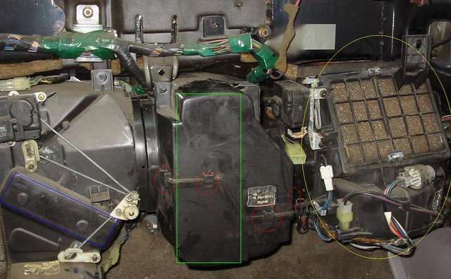

Panowie a teraz ja kieruję sie do was z problemem :cry: A problem tkwi w tym że nie wiem jak wyciągnąć chłodniczke klimatyzacji ta co jest pod deska rozdzielczą ?? Sprawa wygląda tak Wyjąłem deskę rozdzielczą aby zamontować co nieco i przerobić i po wyjęciu z wielkim bólem tej części nawiewu co jest silniczek od dmuchawy moim oczom ukazał sie kawałek chłodniczki od klimy i przerzyłem szok :shock: :shock: takiego syfu to dawno nie widziałem. Teraz chciałbym ja wyciągnąć i wyczyścić ale nie wiem jak to zrobić bo w żadem sposób nie idzie jej wyjąć. wie ktos jak do niej zajść i z której strony ?? I prosze o jak najszybsza odpowiedż mam nadzieję że to przynajmniej ktos wie. Pozdrawiam

No panowie udało mi sie zdjąć ten dolny plastyk osłaniający chłodniczkę :D Ile mogłem to wyczyściłem odkurzaczem i przedmuchałem kompresorem ja z drugiej strony aby syfy wszystkie wyleciały i powiem że jest prawie tak jak bym chciał ale niestety do stanu takiego jak nowa jej nie doprowadziłem bo trzeba by było ja chyba karczerem przelecieć a w samochodzie to ciężko :lol: :lol:
Tak więc panowie powiem wam jak to wygląda(wygłądało) to w naszych jedynkach. Jak ktos ma klimę to cały syf sie zatrzymuje na chłodniczce od klimy bo jest pierwsza, na nagrzewnicy u mnie było 0 syfu jak nówka wyglądała. Gorzej maja ci co nie mają klimy caly syf macie na nagrzewnicy :lol: :lol: :lol: Ktos może zapytać jak dużo tego syfu może tam być :lol: :lol: :lol: :lol: a ja odpowiem tak, wyciągał ktoś kiedyś pełen worek z odkurzacza ?? :lol: :lol: :lol: No to tak to wygląda. Nie zdziwię sie jak teraz zacznie mi dmuchawa lepiej wiać :D Do tego już wiem dlaczego po załączeniu klimy śmierdziało grzybkami bo miały gdzie sie rozwijać :lol: Tak wiec główny feler panowie naszego nawiewu tkwi w tym że nie mamy filtru powietrza tylko za niego robi chłodniczka od klimy. Pozdro

Aby dostać sie do tego potrzeba odkręcić deskę rozdzielczą nie będę opisywał tego bo mi sie nie chce. Najpierw odkręcacie śruby mocujące te dwie po lewej stronie części nawiewu. Potem wyciągacie tą część co jest zaznaczona na żółto. Następnie odpinacie zaczepy co są zaznaczone na czerwono jest ich 6 sztuk, 4 z przodu łatwo do nich sie dostać a a do 2 z tyłu to nie tak prosto ale to zależy od szybkich rączek :) Następnie wyjmujecie dolną część puszki i już macie jakiś tam dostęp w miarę dobry do wyczyszczenia jeśli nie da rady wyjąć tej dolnej części to rozegnijcie ja w miarę rozsądku i do działa.
Dodam że to zaznaczone na zielono to pozycja w jakiej znajduje sie chłodniczka od klimy, a to zaznaczone na niebiesko to nagrzewnica u mnie była czysta jak nówka więc nie było potrzeby jej czyścić. Po skończonej operacji wszystko składamy i git. Dodam ze do czyszczenia chłodniczki polecam odkurzacz, ręce, kompresor. To powinno wam wystarczyć mi wystarczyło. OLEY pytałeś o linki ja sie z nimi nie bawiłem kombinerkami je poucinałem bo zakładam od razu elektryczne sterowanie nawiewem.
Pozdrawiam i miłej pracy ;)
