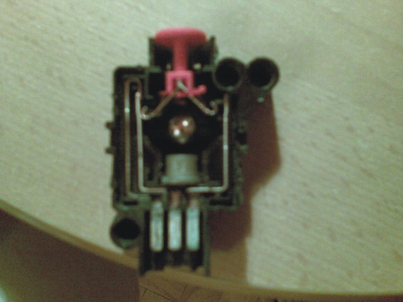

Dzisiaj dalsze szukanie usterki . Przekaźnik sprawdziłem i jest oki . :newcry: Sprawdzam zasilanie przekaźnika i się okazało że nie dochodzi plus z tego co pamiętam . Zasiliłem go na "lewo" zaskoczył ale probe dalej się dławi jak by wtryski nie podawały . Na gazie oki na paliwie dupa . Padło na to zabezpieczeni w bagażniku . Wcisnąłem i dalej to samo . Trochę tam przy nim morko więc jeżeli mi ręce nie zamarzną to spróbuje go wyjąć i sprawdzić . Może woda się dostała . Pytanie mam następujące czy to zabezpieczenie odłącza układ wtryskowy i pompę czy tylko pompę ?? :shock:
Re: Problem z przekaźnikiem pompy paliwa
Tylko odłącza pompę i zapala kontrolkę odcięcia.
Trasecom
Posty: 21
Rejestracja: 2007-12-02 00:24
Post autor: Trasecom »
Sprawa się wyjaśniła . Dziękuję wszystkim za pomoc . Okazało się że w tym wyłączniku bezpieczeństwa w bagażniku przerdzewiały przewody . Znaczy wypadły przewody z niego :evil: . Wilgoć pokonała Probiaka . Dla tych którzy mają podobny problem kilka porad. Wyjąć przekaźnik od pompy i sprawdzić czy dostaje + . U mnie nie było . Podać na "lewo " plusa do przekaźnika . Jeżeli dalej nie odpala na 200 % zabezpieczenie . Zabezpieczenie odcina i pompę i wtryski . Więc jeżeli pompę uruchomimy na krótko to i tak nie odpalisz auta . :roll: . Tyle mogę poradzić . Mam tylko pytanie do posiadaczy większej wiedzy . Do tego zabezpieczenia idą trzy przewody . Po środku w złączce jest masa . Po jednej stronie przewód który po zwarciu z tym od masy uruchania pompę i wtryski .Ale pozostaje jeszcze jeden . Od czego on jest . W pozycji załączonego zabezpieczenia znaczy po wypadku zwiera masę i ten drugi . Do czego to ma służyć ?? Tak sobie myślę czy przypadkiem nie powoduje zwarcia na głównym bezpieczniku w komorze silnika . Jak rozbiorę zabezpieczenie to fotki zamieszczę . Pozdrowienia

Trasecom pisze:... Jak rozbiorę zabezpieczenie to fotki zamieszczę . Pozdrowienia
Czekamy z niecierpliwością na te fotki !
Własnie po jednodniowym bezawaryjnym działaniu moje Probe znów nie chce zagadać
U mnie też przekaźnik jest sprawny , ale niestety charakterystycznego buczenia pompy paliwa "niet" :(
Zobaczymy gdy zapodam "lewy" plus :arrow: skoro to 200% to pewnie masz rację :?: .
Najgorsze , że stanął pod blokiem - to będzie jego pierwsza noc po za garażem :lol:
Trasecom pisze:Do tego zabezpieczenia idą trzy przewody . Po środku w złączce jest masa . Po jednej stronie przewód który po zwarciu z tym od masy uruchania pompę i wtryski .
No patrz - a na schematach pompa jest podłączona na stałe do masy, a zabezpieczenie jest na plusie pomiędzy nią a przekaźnikiem.
Trasecom pisze:Ale pozostaje jeszcze jeden . Od czego on jest . W pozycji załączonego zabezpieczenia znaczy po wypadku zwiera masę i ten drugi . Do czego to ma służyć ??
Patrz tuż nad Twoim postem.

Hyyym . Faktycznie tak wynika według schematu . Jeszcze jutro jak będę robił porządki po rozbiurce to sprawdze aby mieć pewność i w błąd nie wprowadzać :roll: . Fotki będą na 100 % . Już rozpołowiłem skurczybyka . Możę coś było wcześniej grzebane . Ale raczej wątpię bo wszystko zalakowane fabrycznie było . Sprawdzę . Ważne że odpala :)
