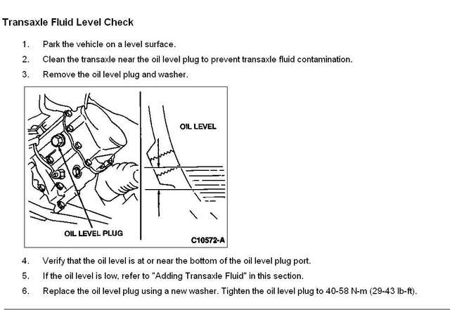

Poziom oleju w skrzyni biegów mtx
MaroZet
Posty: 12
Rejestracja: 2007-08-14 18:04
Post autor: MaroZet »
A gdzie się wlewa olej do skrzyni biegów?
Da się to zrobić samemu, czy lepiej w serwisie?
Czerwone Probe II 2.0 1996 MEDICI (uwielbiam skórzaną tapicerkę:)
Voodoo
Posty: 1604
Rejestracja: 2005-02-06 18:23
Galeria: viewtopic.php?t=5493
Post autor: Voodoo »
Olej do skrzyni wlewasz przez czujnik prędkościomierza znajdujący się od góry. Spokojnie można poradzić sobie samemu.

MaroZet pisze:A gdzie się wlewa olej do skrzyni biegów?
wlewasz przez korek poziomu aż zacznie wypływac ,wlewa się taka strzykawką http://moto.allegro.pl/item242373529_wy ... eczki.html
