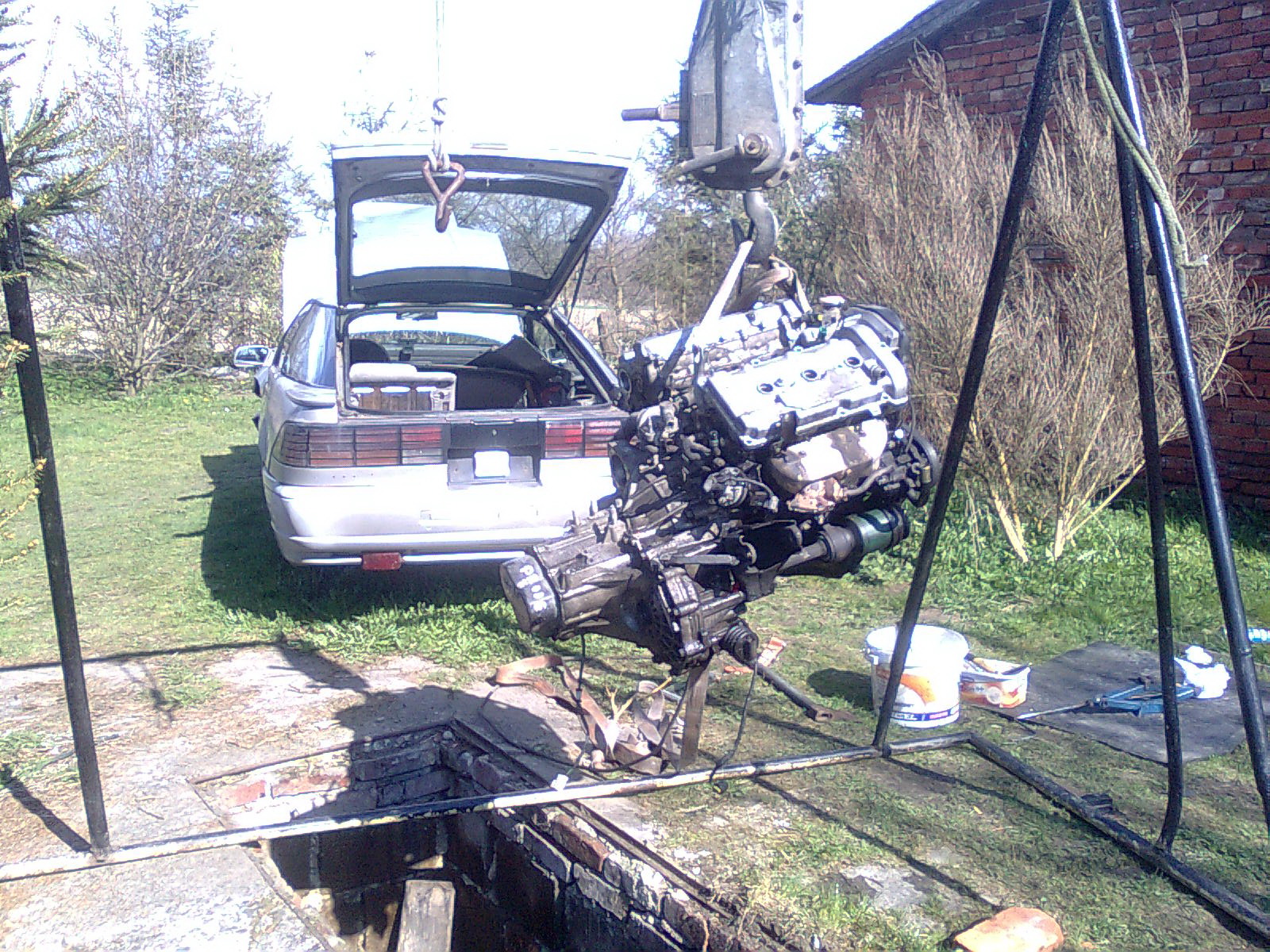

Witam po długim czasie który upłyną od ostatniego mego probe nadeszła chwila by zrealizować projekt, o ile nikt jeszcze tego nie zrobił.
A więc tak: probe 2.5 już mam zdążyłem wyjąć silnik który okazało się że stuka najprawdopodobniej panewka, silnik 2.2turbo mam skrzynie i resztę części też posiadam.
O ile ze strony mechanicznej sobie poradzę, to ze strony elektrycznej wysłucham wszystkich podpowiedzi, szczególnie od MIHa ale nie tylko.
Więc czy połączę wiązkę silnika z komputerem od 2.2 do reszty instalacji?????

Ponieważ już silnik wpasowałem to mogę śmiało poprzeć Oleja, silnik .2.2 jest po prostu za wysoki na szerokość daje rade na styk dosłownie,na poduszki nie pasuje,
zacznę od pozytywnych rzeczy więc tak: półosie na szerokość pasują i wężyk od serwa też a najciekawsze dziś odkryłem że podłączenie wtyczek komputera w 2.2 i 2.5 są takie same,z tym że sam komp wyjście na kabinę już się komplikuje. Teraz czas na gorszą część silnik musiałem przesunąć do przodu o ok 8-10cm gdyż inaczej półoś haczy o wahacze i skrzynia o kabinę,poduszka przednia i tylna to już długa historia cięć i przeróbek.maska po wycięciu wzmocnień w okolicy korka wlewu oleju oraz kolektora ssącego daje się zamknąć, w razie komplikacji zrobię wlot jak w subaru.
Jak na chwilę jeszcze powalczę trochę z instalacją gdyż przełożyłem całą z komputerem,jak jakieś wyniki osiągnę to opisze.
Jedno co mnie motywuje to fakt że jeszcze chyba nikt tego nie zrobił, i jak patrze na to auto choć stare to serce mi radośniej pika wiec i tak będzie jeździł z f2t. :D

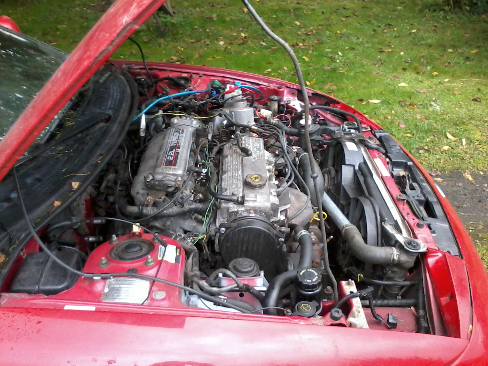

mniej więcej tak to wygląda
do wakacji go usprawnie
jak tylko dojdę do ładu z zegarami

tak to się zaczęło
tak to się zaczęło
:lol: :D :wink:
jak na razie zrobiłem im jakieś 40 km,
i opłacało się tzn serce się raduje jak przyspiesza, ta adrenalina wszystko mi wynagradza :lol:

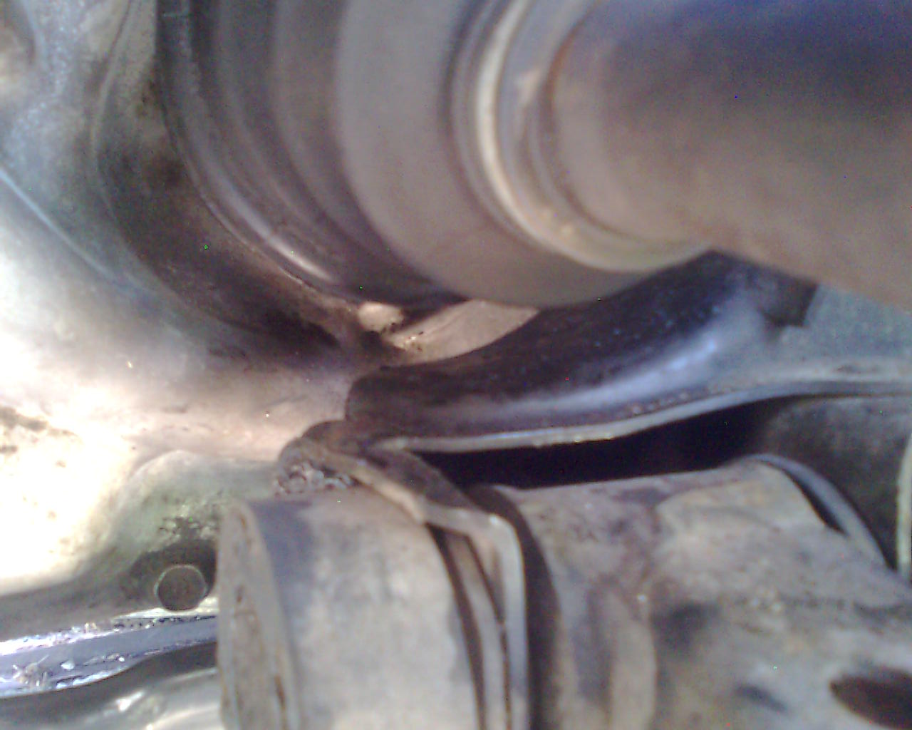

Witam co do swapa to skrzynia i silnik poszły od 2.2 rozstaw pasuje idealnie. półośki od 2.5 są o 3 cm dłuższe grubość ta sama,
poza tym przeguby mają ten sam frez,a inne pierścienie od abs .Wiązka silnika do samego kompa poszła od 2.2 i tu dla mnie jest trochę zabawy i jeszcze nie ogarnąłem tego do końca. podłączyłem gaz z V6 z KME sekwencja i wszystko po ustawieniu z 6 na 4 garki działa
brakuje mi tylko zegarów oczywiście podłączenia .licznik obrotomierz
problem z silnikiem jest taki że silnik 2.2 jest za wysoki i ledwo się mieści ( wyciąłem wzmocnienie maski i obniżyłem silnik na łapach nieznacznie) poza tym ok, walczę już tylko z elektryką gdyż jest to dla mnie czarna magia.
auto jeździ super choć jeszcze bez intercoolera.

to zdjęcie pokazuje odległość ośki od karoserji
