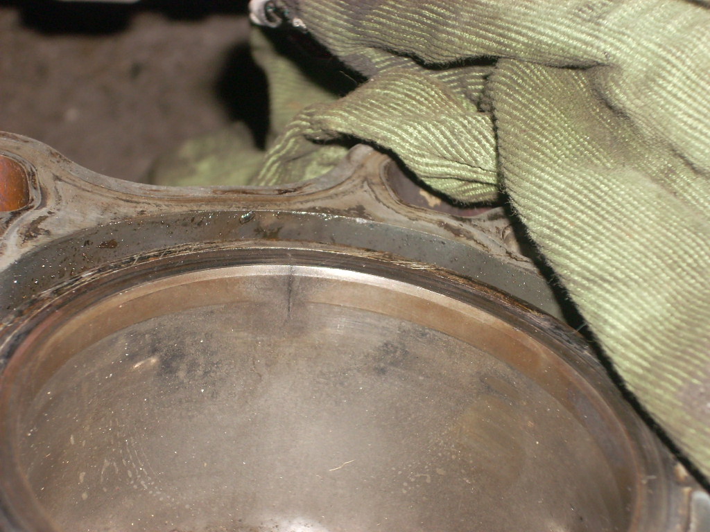

Witam wszystkich,Niestety stałem się niedawno posiadaczem Forda Probe v6 24v 2500cm3 93r, ponieważ kupiłem go z pękniętym korbowodem i dość zdezelowanym blokiem, znalazłem i kupiłem drugi silnik,,,miał być super sprawny(wyciągnięty z mazdy mx3 na chodzie-nawet sie nim przejechałem przed demontażem silnika)...po włożeniu do Probka i przejechaniu sie 50 km wydmuchało uszczelke pod głowicą,,,ale po zdjęciu głowicy okazało się że jest pęknięta jedna z tuleji(pęknięcie na całej grubości i długości w dół 2cm) PYTANIE moje jest takie: Czy w tego typu silnikach tuleje cylindrów są wymienne???czy są jednorazowo oblewane aluminium??? jeśli wymienne to gdzie i za ile można taką operacje przeprowadzić??? czy to opłacalne i co robić z częsciami??? bo już mam dwa kompletne silniki bez bloków:) nr na bloku Silnika: KL360 292
czekam na rady i dzięki z góry za zainteresowanie...pozdrawiam

silnik Mazda mx3 v6 24v 2500 cm3, (był na angielskich blachach)jest ponoć taki sam jak w mazdach 626 mx3 od 93r do 96r,,,ale to podobno,,,silnik różni sie tylko kolektorem ale kupiłem go bez kolektora i do Probe zamontowałem ten który był oryginalny...średnica tulei to około 84 mm ale nie jestem pewien bo mierzyłem parę dni temu i nie wiem czy dobrze pamiętam....

W mx3 były 1.8 V6...
KL ma 84 mm na wymiarze cylindra w ~
A dokładnie 84,500 - 84,522 w standardzie.
A K8 na pewno sporo mniejsze,skoro w KF jest 78mm . (KF-2.0V6)

dzięki za uświadomienie:)więc ja mam KL:)
ale problem jest z tuleją cylindra,,,więc da sie w tych silnikach ją wymienić,czy nie![Question :?:](./images/smilies/icon_question.gif)

Tuleja teoretycznie jest wymienna, ale czy taki zabieg jest opłacalny? Nie chciałbym silnika składanego z 3 innych. Wymienisz jedną tulej o innym stopniu zużycia, a 5 pozostałych zostawisz? Jeżeli chcesz takie coś robić to nie widzę innego wyjścia niż honowanie tego bloku.
Na Twoim miejscu poszukałbym kompletnego, zdrowego bloku![Idea :idea:](./images/smilies/icon_idea.gif)

Dzięki Koledzy...tak też myślałem że to drogi zabieg...
kupując jednak następny muszę sie liczyć z tym że może też mieć jakąś wadę,,,Jest ponoć w Lublińcu człowiek który sprowadza i montuje silniki z Anglii na które daje gwarancje rozruchowe-to niewiele ale zawsze więcej niż gdy kupuje sie w ciemno,,,więc jeszcze tak spróbuje!!!

Jak wał nie porysowany, nominał, ze spasowanymi korbami / panewkami, to powinien się sprzedać.

Łebuz ma do sprzedania kompletny blok z nominalnymi tulejami
Wrzucasz do tego swój wał, głowicę i masz kompletny silnik
