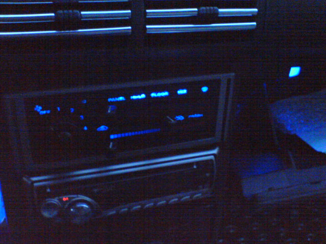

Jak już jesteśmy przy podświetlaniu to mam pytanie: otóż rozebrałem dziś panel sterujący od nawiewu i chciałbym zmienic podświetlenie na niebieskie zamiast zielonego, tylko jak usunąc tę zieloną farbę z tyłu żeby nie porysowac panelu?
Siedzę przy tym i nie mam żadnego pomysłu...

Można spróbować ostrożnie zmyć jakimś rozpuszczalnikiem, np. acetonem lub innym. Ja tak zmyłem wskazówki oraz podświetlenie przełączników.

Dzięki już próbowałem
- dobrze działa zmywacz do paznokci ale ciężko jest zrobic żeby wyglądało jak oryginał..

No na różowo nie będe walił
Zielonego jakoś nigdy nie mogłem przetrawic. Już zrobiłem tylko jeszcze muszę wszystko poskręcac..
... a tu już po złożeniu
Jak nówka może nie wygląda ale cieszę się, że to wogole poskręcałem.
